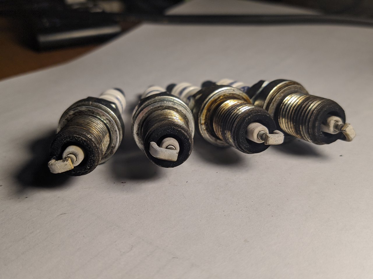

фотосессия завершена))
гуглдиск
Яндекс диск
В 4м горшке катушка сильно заржавела, сильнее остальных.
В 2м горшке свеча с каким то слоем белого кокса. И на этой же свече внизу пипка сглаженная не как у остальных.
алекс спб
Сообщения: 6610
Откуда: Спб
1 и 2 горшки работают с маслом
Остальные, меньше масла
Бедная смесь, ДК и дмрв, живы?
Добавлено спустя 2 минуты 43 секунды:
Можно оттянуть
Летом 15-20в 40-50
Зимой 10-40
А так, все равно разбирать
Если это канеш не МС колпачки
Или не крутить выше 3т , еще тыщ 50 проездишь
Сообщения: 16641
Про масло соглашусь с предыдущим оратором... только заострю внимание именно на первом цилиндре, имхо, там самая "жопа", не катастрофичная.
Не буду так категоричен, как
алекс спб, но что по мне, так движок вполне себе в норме и ещё побегает. В первом цилиндре, конечно, есть некие проблемы, но они не такие уж "смертельные".
