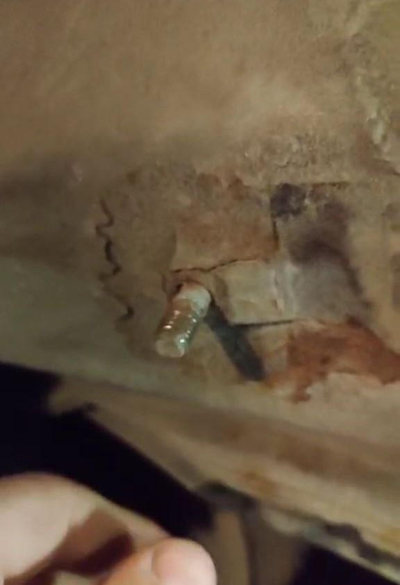

- Крабы, они же кронштейны растяжки. Даже если сам краб визуально целый, может, сайлентблоки уже дохлые или гайки не протянуты или на шайбах выработка, что приводит к резонансу на определенных оборотах.
- Проверить все места крепления к кузову. После очередного бездорожья, например, у меня однажды почти выдрало из кузова болт крепления стойки стабилизатора. Тогда причину непонятного стука на мелких неровностях я искал месяца два. Фото приложу)

Базилио 55
Тоже был когда то почти выдран болт крепления стойки стаба..поскрипывало долго, пока не залез снизу и не увидел.. И у краба сайлент подизносился и задевало шайбу..пока не заметил на ней след трения..ну в этом случае на руле чувствуется..

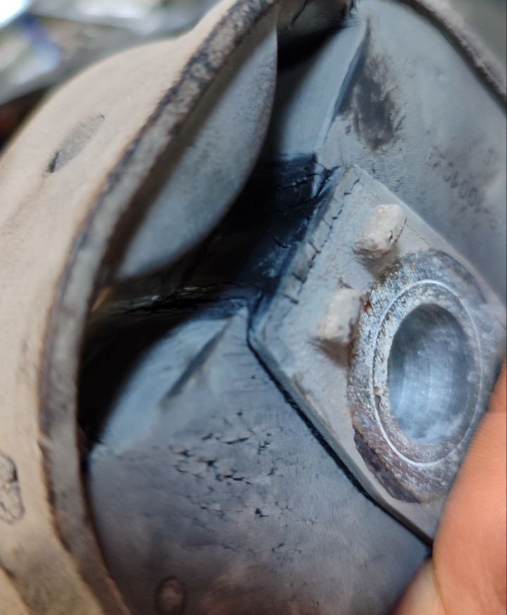

Доездился до того, что появилась мелкая вибрация по кузову, будто на телеге с деревянными колесами едешь. Рычаг кпп не просто задрожал, а стал имитировать дилдо на батарейках. bibika Треклятый стук при разгоне резко усугубился, проявлялся уже и в городе, слышался на 3й передаче и, иногда, даже на 2й.
Проверил колеса, поднял на подъемник, всё в порядке. Но похоже на заднюю подушку. Проверить легко, если вас двое. На затянутом ручнике на задней передаче отпускаешь сцепление, двигатель наклоняется вперёд, резко выжимаешь сцепление, он падает на место. Вот так часто терзаешь туда-сюда, второй слушает под капотом.
В моем случае стук позади дрыгателя. Подушка выглядела совершенно дееспособной, но когда снял, по чистому натёртому участку стало видно, что уходила в отбой.
Заменил подушку, вибрация ушла, рычаг успокоился. Выкатываюсь на трассу и слышу, что привычный четкий дятловый стук размазало в какое-то вшух-шух-шух, как если бы стиральная машинка выходила на обороты с прилипшим к стенкам барабана бельем. То есть стукала именно подушка, но её при этом колебало что-то другое. Внутренние ШРУСы и ступичные подшипники новые, вне подозрений, расследование зашло в тупик.

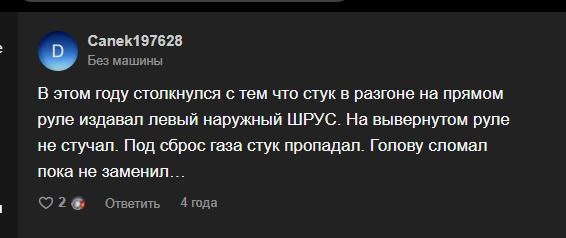

Большое спасибо человеку на drive2, прикреплю скриншот. Я до последнего не верил, что такое возможно, но решился на замену наружных гранат.
Гранаты не хрустят, не люфтят, ничем себя не выдают. Но вспомнил, что было дело, рвался пыльник на левой гранате и я отдавал в СТО машину на его замену. По датам близко к появлению стука.
В общем, прикупил две оригинальные Лада-Деталь гранаты и сразу к ним силиконовые пыльники Трек. Правый ШРУС сняли легко, а вот левый никак. Спустя два часа матюков пришлось срезать по частям болгаркой. Видимо, на СТО при замене пыльника гранату повредили.
Ну и всё, 300 км проехал, всё тихо) Yahoo!
Не факт, что рецепт для всех универсален, но, оказывается, бывает и так.
