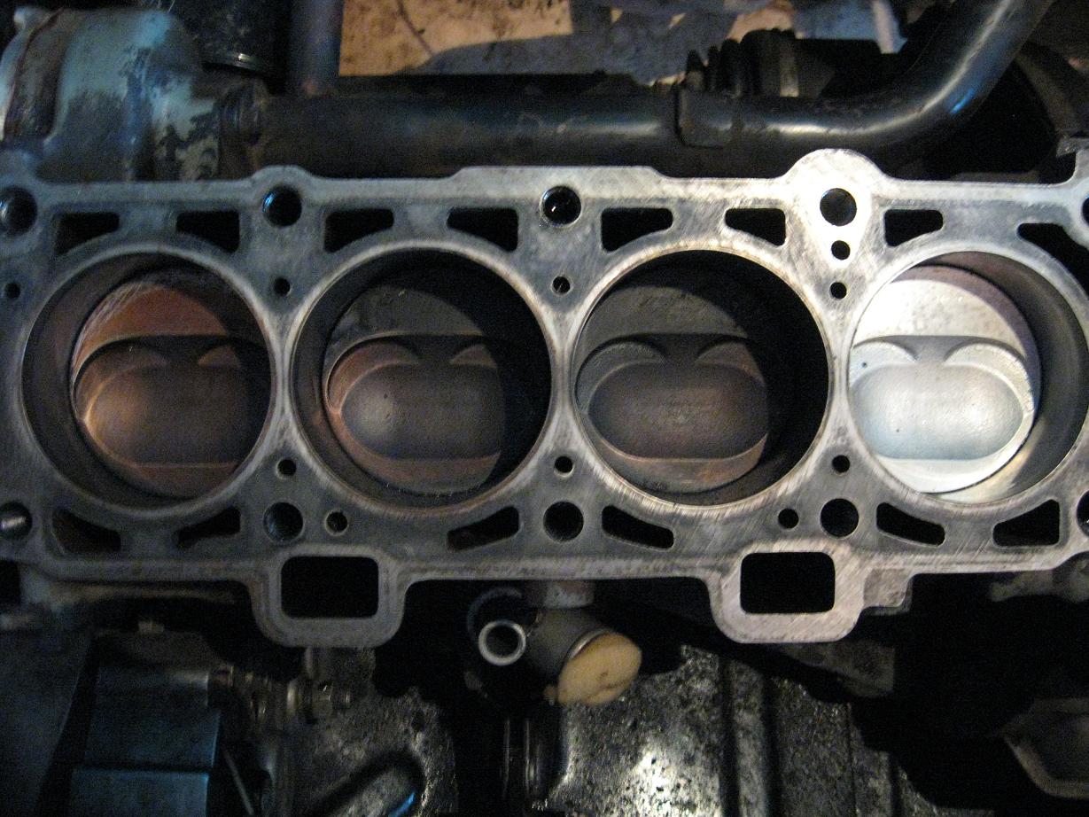

| Изображение 0661.JPG | |
| Описание: | Блок до шлифовки. 4й отмыт ОЖ. |
| Размер файла: | 182.3 KB |
| Просмотрено: | 263 раз(а) |

| Изображение 0731.JPG | |
| Описание: | Это финишная. Стрелка показывает где я подточил напильником,до полного совпадения отверстия на прокладке и блоке. |
| Размер файла: | 145.11 KB |
| Просмотрено: | 282 раз(а) |

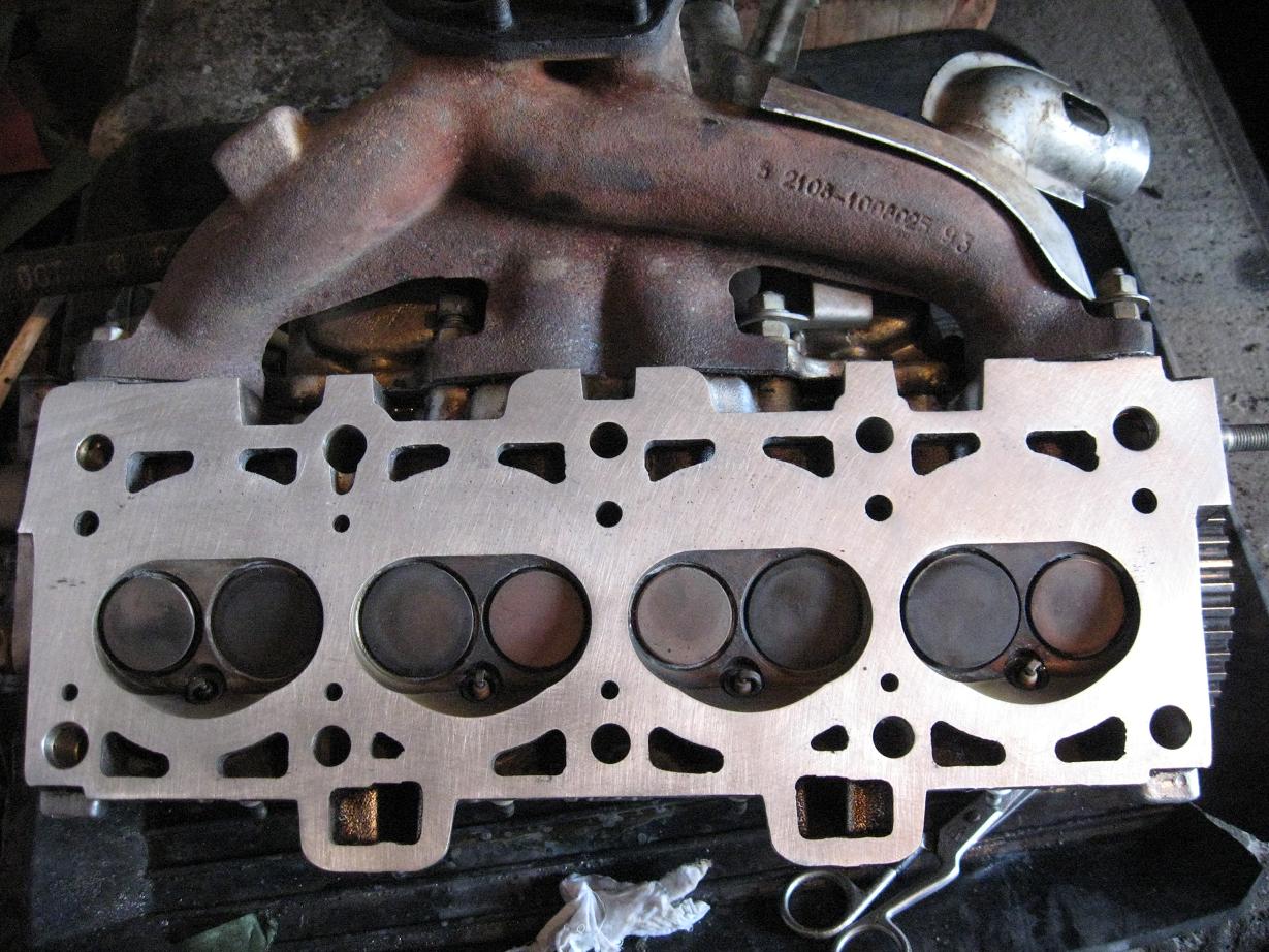

| Изображение 0711.JPG | |
| Описание: | Головка после шлифовки. До неё фото не сделал,забыл. |
| Размер файла: | 196.67 KB |
| Просмотрено: | 255 раз(а) |
