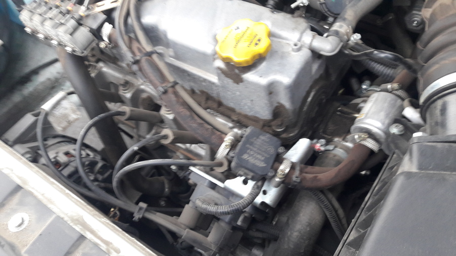

Не вопрос, просто для статистики.Хваленая новая головка от ВАЗ на 8 шпильках потеет по хлеще чем у меня на "зубиле".Гранта 23 год, 30 т.км.
Прокладку менять пробовал?
