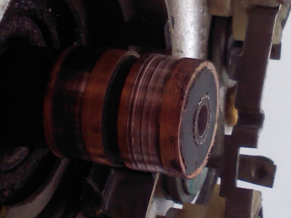

Имеется вот такая (картинки ниже) "крокозяба", т.е. РН с Калины 1,4, 16 V, 849.3702., гена КЗАТЭ, 85А, 9402.3701-06 (1119-3701010). Да, ветка не та, согласен, но... в Калино-ветке ничего подобного нет, а новую мутить не вижу смысла... тем более, что тут весь толковый люд так или иначе "нарисовывался".
Жалоба: зарядка то есть, то нет... Лампочка батарейки на приборке иногда, по необъяснимым причинам, начинает моргать, причём, даже на повышенных оборотах. И так несколько месяцев. Всё закончилось тем, что вечером приехал (не я, другой хозя), машину поставил у дома... А утром - стартёр не крутит, аккум сел.
Хозя нервный, в сердцах тупо заменил гену целиком, а родной отдал мне на разграбление/исследование (провОдка авты проверена - норма).
Итак, к самому гене претензий нет. Мост цел, обмотки целы, соединения обмоток с мостом - норма.
Сомнения вызывает крайнее кольцо ОВ... Такое ощущение, что та нём кто-то пытался нарезать резьбу... причём, ходовую!
И сам РН... Он, вроде как и работает... Но, как-то странно... Нюансы объясню после того, как в теме "нарисуются" спецы, дабы не разводить балаган. Pardon

Festival58
Razz я не спец, но регулятор ппц.. Зависание щёток /клин, щётки на цвет надо чёрные. С графитом.. А то продают.. Как из меди, хз что там за стружка.
А регулятор на столе по параметрам рабочий?
Щеточный ф
Вот тут да, ты попал в цель... Щётки "злые", ни разу не чёрные, а как раз именно "медные", т.е. красные... facepalm
Ну, это ладно... Почему только в одном кольце (положительном) "резьба" нарезалась? Второе то, в принципе, нормальное. wwow
И щётка этого кольца заметно больше "сожрана"... капитально так больше, где-то на 0,3-0,5 см. разница.

Kuba
Регулятору звезда ,чё непонятного то.
По поводу контактных колец.
Менял несколько раз на разных генах,выработка обычно на одном из колец больше,по полярности не углублялся,
Щетки всегда были черные,не меднографит.
На опеле такая же фигня.
Одно кольцо сьедено больше и именно так как на твоем фото.
Что на моей астре ,что на калибре у сына.
Если биения нет,то пока не меняй.
Проверь торцы дистанционной втулки и шайбу с гайкой на шпильке В+,
если они есть на калино/гене.
Этот РН на столе не проверишь - полько подменой.
Да блин... Я тоже, с кондачка было так решил... Но, потом вспомнил свой "родной" РН, который стоял лично на моей авте (щас катается в бардачке в качестве ЗИПа, К1216ЕН1). Так вот он тоже не гасит лампу до "0", а ведёт себя примерно так же. И при этом, вопросов к гене не было!
Во-о-от... А у этого прям медь медью... lol1
Щас даже в нынешних силовых кабелях, типа ВВГ такой меди не увидишь... facepalm
Нет биения... Изшатал вусмерть вал... Pardon
Понял, о чем ты... Но, там всё ровно, это первым делом было проверено. Drinks or Beer

Щас хозя привёз родной РН (точно такой же ,с той же маркировкой)... ну, тот, который стоял на этом гене до замены и дал добро на препарирование любого из них. Щас уже не до этого... но чо-нить сварганю/отпишусь чуть позже.
И да, должен поправиться: сожрало крайнее (верхнее) кольцо ротора и соответствующую щётку. Только это не "положительная" щётка/кольцо, как я ошибочно написал ранее, а именно "отрицательная", т.е. коммутируемая РН-ом на массу. Посему, прошу пардону, если вдруг кого-то ввёл в заблуд. Pardon
