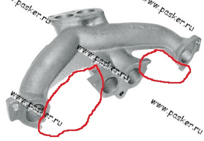

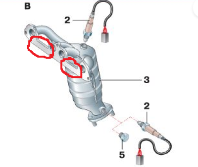

Сообщения: 17281
Festival58,вот честно скажу, что-то ни разу не озадачивался таким вопросом... случаев не было.
По логике, вроде бы можно согласиться с ранее выступавшими ораторами, что должно подойти, т.к. головки то одинаковые. Но, меня вот так же, как и тебя
Festival58 писал(а):Чо-то меня смутило
что-то настораживает... Щас не имею возможности сравнить в "металле" два выпускных коллектора, но некая, по крайней мере внешняя, разница есть.
Внизу две картинки, которые и вызывают сомнения... подчёркиваю - у меня, сидящего в данный момент на диване (сомнения выделены).
Всем, кто решит в меня тапками побросать ещё раз напомню - в живую, т.е. в "железе" такой проблемой никогда ещё не озадачивался...надобности не было.
| 2111.jpg |
32.13 KB |
103 раз(а) |
| 21114.png |
43.14 KB |
110 раз(а) |

NAUeex да, фланец вродь как похож, ды не совсем.
Вроде все одно, но у первого 21083 башка, а тот 11183...это ж ваз..
