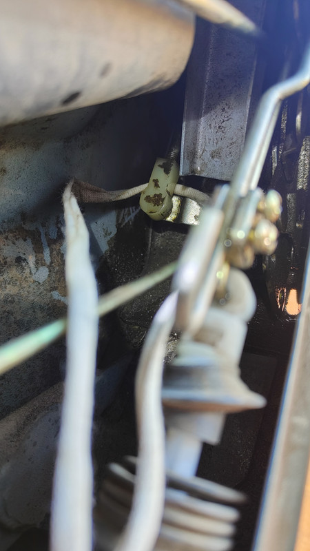

С водительской дверью разобрался, теперь нужно разобраться с задней правой пассажирской. Не открывается снаружи. Как понимаю нужно отрегулировать тягу с помощью белой пластмассовой "штуковины". Как ее сдернуть с посадочного места?

Авто: ВАЗ-2114, 07г.в., инж., 1,5л., 8кл,
В чем была причина?
kazak1102:Ослаб зажим, который соединяет две тяги идущую от актуатора и от "пипки"
Фото смотреть невозможно... Удалил... Читаем правила...
Цитата:Запрещается вставлять в сообщение рисунок разрешением более 640x480 и размером более 40Кб. Такие рисунки можно указывать в виде ссылки.
Буду выдавать плюшки...
Сообщения: 47919
ilnur17021992 писал(а):Ослаб зажим, который соединяет две тяги идущую от актуатора и от "пипки"
Именно про него и была речь.

В общем проблема повторилась, дверь вовсе перестала открываться снаружи и изнутри. Начал разбирать и чудом открылась изнутри. Далее увидел что сместилась тяга от актуатора
Попытался отрегулировать, вроде нашёл золотую середину, когда "грибочки" не отстреливают обратно. Собрал, ставлю на сигнализацию, грибочки опускаются. Снимаю с сигнализации на водительской двери грибочек поднимается, но не до конца, как будто не хватает сил, потом отстреливает обратно вниз. Если отрывать снаружи с ключа или вручную подняв грибочек, то все ок.
Как понимаю, актуатор изжил свое и его пора менять?

я бы не был так категоричен
ilnur17021992
У меня еня щас дверной механизм стал барахлить. На одной подмерзает. На второй не всегда снаружи и изнутри не откроешь.
Я одну как регулировал.
Берём, ослабляем что нужно (например соединение тяги актуатора и тяги замка)
С электроники открываем.
Проверяем свободный ход, затягиваем что ослабили.
Проверяем раза 4,смотрим как ходит. Заливаем замок, ту часть что внутри двери, вдшкой, силиконом, чтоб на зиму хватило. Собираем.
Так же и с ручками открытия.
Зимой салон должен быть прогрет, чтоб не грешить на актуатора.
Можно ещё колодки туда сюда перетянуть, от окислов
