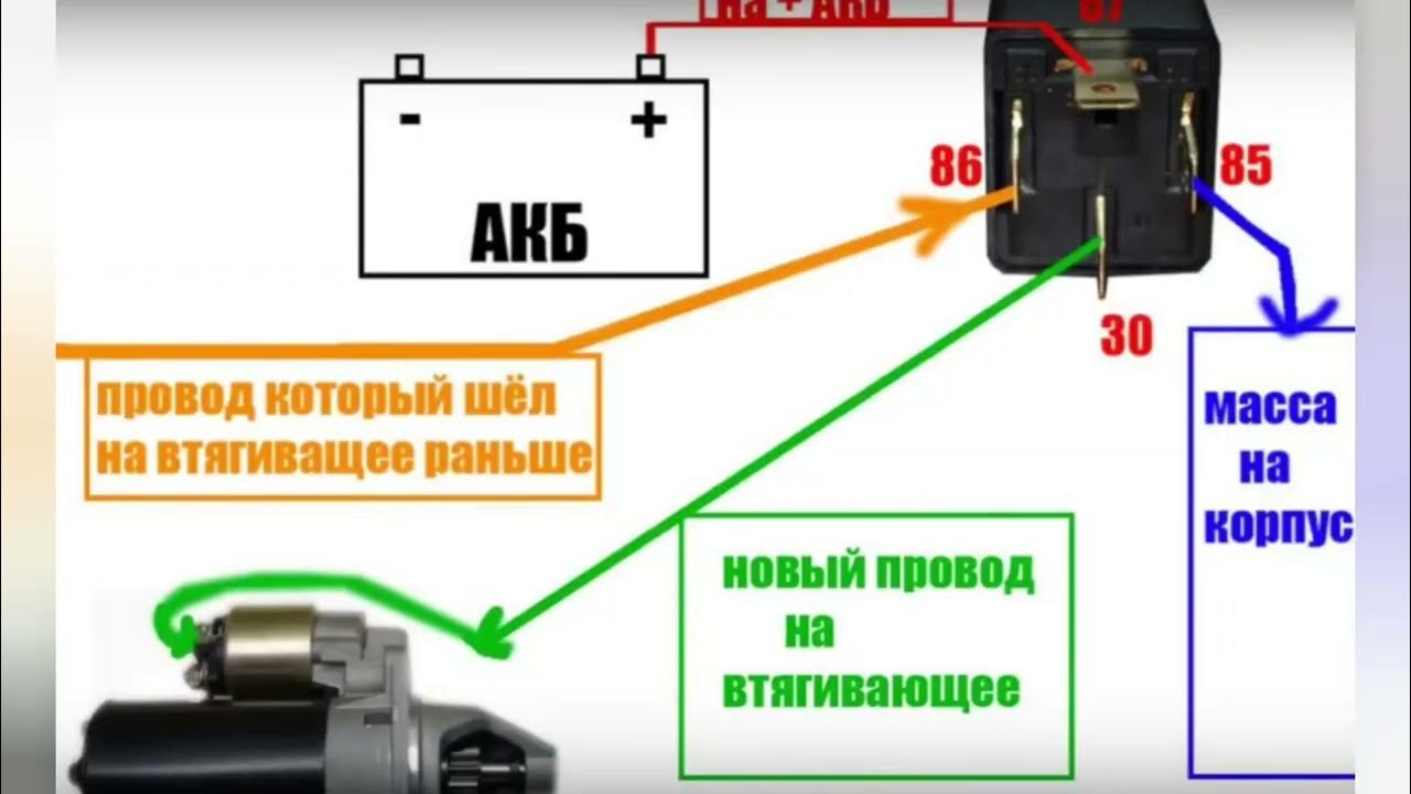

у меня такая же проблема. купил новый стартер тоже самое. старый стартер тоже самое щелчок и всё. отверткой замыкаю все работает. после отвертки так же работает через замок зажигания. но стоит ночку постоять - всё без отвертки не обойтись. думаю это виноваты контакты в самом замке зажигания, иначе никак по другому это не объяснить.

Выход из положения - поставить разгрузочное реле на стартер - ведь его изначально нет и все замыкается самим замком зажигания - а в нём скорее всего контакты подгорели и не передавали нужную силу тока. Замок менять не стал, поставил реле и силовую кнопку. С тех пор ни одной осечки. Как с замка зажигания так и с кнопки. Реле прям собирал на новых проводах, и закрепил под капотом на видном месте. Схема очень простая

yarikx600 писал(а):Замок менять не стал, поставил реле и силовую кнопку.
Не боишься стартер спалить,если реле залипнет?
Да и вроде с 2005 должно стоять реле блокировки стартера.Но могу и ошибиться.
