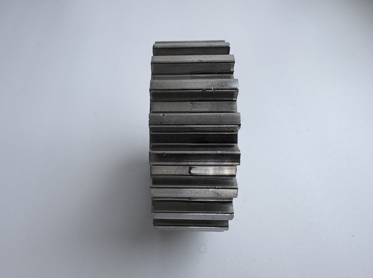

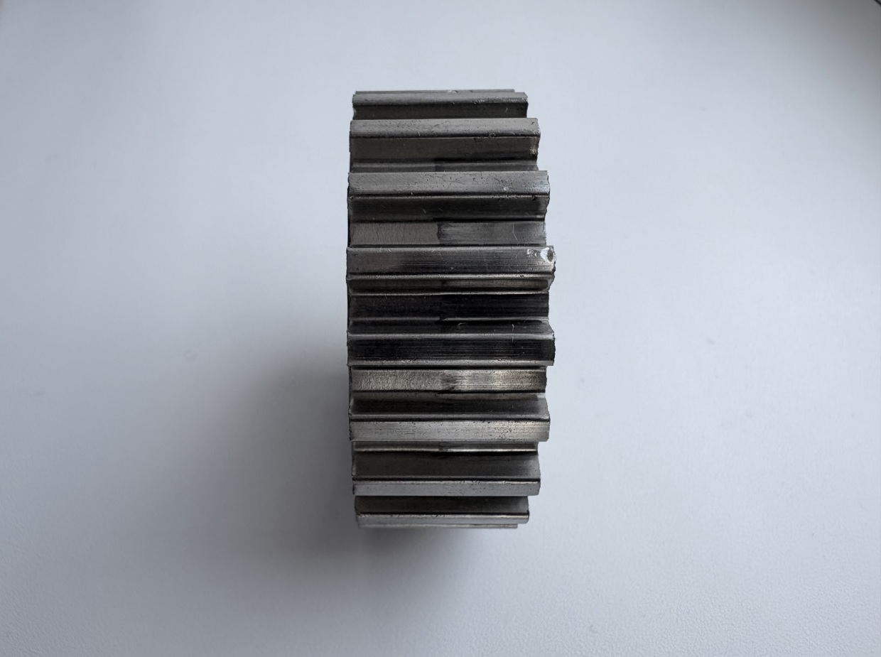

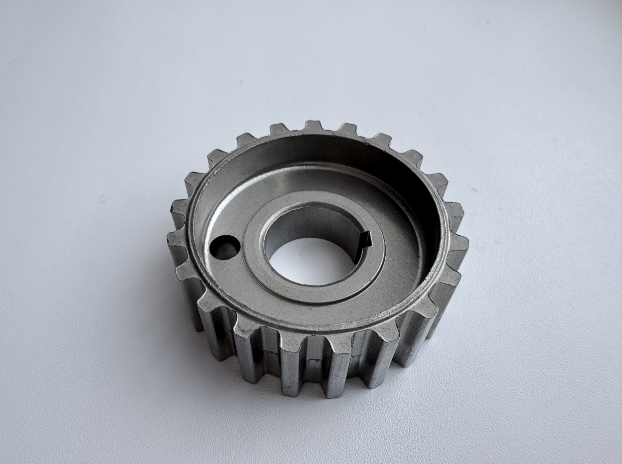

Всем привет! Знакомый отдал новый шкив коленвала 2108, никаких обозначений производителя на нем нет - так и должно быть? Есть небольшие дефекты на зубьях - это норма?

V010, хм. Блин, я новый ставил.. Вот только не помню, вроде на нем нет обозначений.
Могу посмотреть старый завтра.
Но я лично такой не стал бы ставить.
Что за следы на нем- будто от ремня?

V010 писал(а):Есть небольшие дефекты на зубьях - это норма?
Эмм.. А откуда дефект если он новый? Так то пофиг, ты только имей в виду, что профиль зуба на шкиве должен быть тот-же, что и на шкиве распреда. Ну и соответственно и на ремне зубья. А они бывают разные.
V010
Сообщения: 1482
Авто: 2110 (Карб)
Festival58 писал(а):V010, хм. Блин, я новый ставил.. Вот только не помню, вроде на нем нет обозначений.
Видимо не должно быть обозначений, по крайней мере в сети не нашел шкивов с указанием производителя. Что за следы - не знаю, но видимо лучше поставить другой.
Моаи писал(а):Эмм.. А откуда дефект если он новый?
Моаи писал(а):ты только имей в виду, что профиль зуба на шкиве должен быть тот-же, что и на шкиве распреда
Да, профиль зуба такой же.
