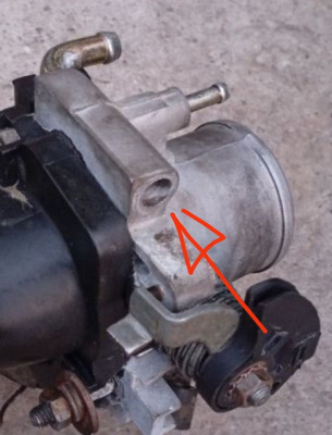

Столкнулся с ситуацией забился канал подогрева дроссельного узла. Пытался ковырять проволокой и тому подобным, не помогает.
Угловой штуцер не хочу вынимать, чтобы в последующем не иметь проблемы с подтеканием антифриза из под штуцера. Видел видео где штуцер намазывают "смолой" и вдавливают штуцер в канал дроссельного узла. Не хочу этим играться...
Кто знает, подскажите. Канал подогрева имеет постоянное сечение или ступенчатое заужение?? Типа под штуцер диаметр больше, а после штуцера значительное заужение.
Прикрепил фото для примера из интернета про какой канал идет разговор[/img]

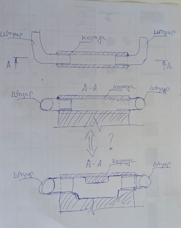

немного не понятно )))
Ниже фото с сечениями, изобразил как я это понял. Сечение А-А показал два варианта
вар 1 - прямой канал,
вар 2 - как я понял из твоего пояснения. Верно?
Добавлено спустя 4 минуты 17 секунд:
Вариант отмочить "химкой" - такое рассматриваю.
Еще хотел попробовать прочистить стальным тросиком. нашел у себя в залежах тросик диаметром где то 3 мм. Один конец в шуруповерт, другой в канал подогрева.
Когда канал прямой, то проблем не должно возникнуть, но если он ломаный (вар 2 на рисунке) то тут возникает "но".

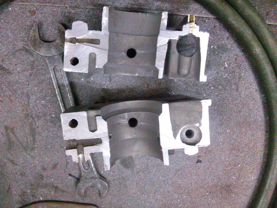

Seryoga_ukr
Не боись,должен быть прямой.Я другой пилил.А там два варианта или сверловка или отливка.
Вазовский вот
Развернуть
Весь дроссель не греет,подгревает только малый канал вентиляции картера.А подогретые газы не дают обмерзнуть заслонке.
