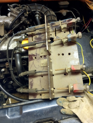

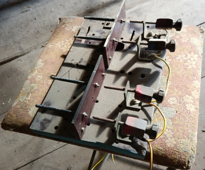

NAUeex мне из любопытства, а глядишь ещё кому пригодится Smile
Еле нашёл... Уж забыл, когда последний раз им и пользовался то... весь в пыли. facepalm
Первая фотка - общий вид.
Вторая - под капотом, изготовлен для проверки (надеты ВВ провода всех 4-х цилиндров).

NAUeex нормально, по гаражному Smile
Навскидку около 20мм зазор.
Насчёт катуши-с лупой смотрел, ну блин не за что зацепиться, такой вот факт (думал трещину найду, фиш там)
И кстате, если блок не шит, оч леггче найти где что не пашет, банально использовать Заводской документ и елмку.
NAUeex дело говорит

"Сколотил" его "на коленке", часа за 2, думал, потом, когда будет время, облагорожу, чтоб красиво было... facepalm
Но получилось, как всегда - нет ничего постоянней временного. lol1
Дык это как раз и есть тот самый зазор, который позволяет вынести вердикт о состоятельности СЗ. Если при этом зазоре стабильная, жирная, сине-белая искра с характерным треском и лёгким запахом озона, то с СЗ всё в поряде.
А так он там регулироваться может от "0" до... х.з. сколько. Я на нём "убил" МЗ при 6-ти сантиметрах.
