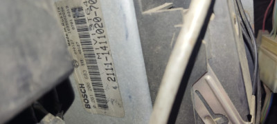

Вопрос в том, какой? М 1.5.4 или МП7.0?
я наконецто вспомнил о мозгах и долез до эбу))) только я не понимаю как по этим всем циферам и буковам понять какой у меня м 1.5.4 или мп7.0 и что из этого вообще следует. подскажете?
Размер файла: 60.14 KB
Просмотрено: 55 раз(а)
Под штрихкодом
2111-.....-70 модель блока-это блок бош м1.5.4
M1v13т64 это прошивка.Этот под нормы Россия 83(Р83).
Un6ending
понял, спасибо. а подскажите, какую практическую пользу мне может дать знание версии и прошивки ЭБУ? ну то есть где и как это может понадобиться?
Un6ending
Может много,а может ничего.
У тебя NAUexx спросил есть или нет дк,а если бы он знал какой блок,он и спрашивать бы не стал.
Или ,к примеру,какой дмрв ты поставил?А какой должен стоять?
Так что,повторяюсь однако,и много и ничего.
