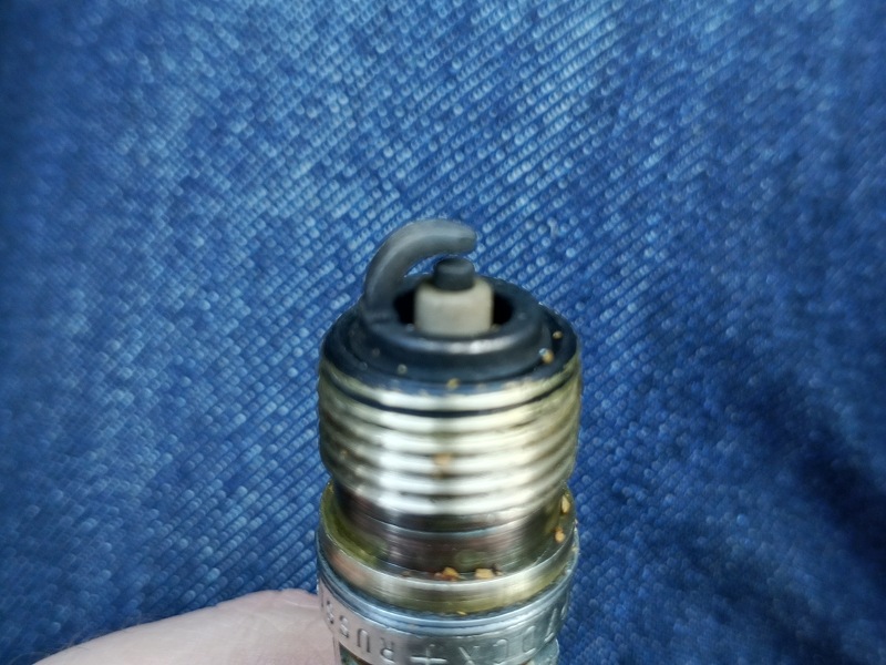

Можешь фотку старых свечей выложить? Без прикрас и корректировок.
Нет, не фоткал. Надо в гараж возвращаться.
Хотя есть фото одной свечи, из 3 цилиндра. Надо?
Сообщения: 17174
Конечно! Если не затруднит.
Garik36
Сообщения: 46947
Вот
| IMG_20260404_200048_(800_x_600_пиксель).jpg |
138.08 KB |
2 раз(а) |
Сообщения: 17174
Ну... что могу сказать. Свеча работала в нормальном, сбалансированном моторе.... Где-то даже с бедноватой смесью. Но! Нынче это - не криминал!
Щас все производители стремятся к экологии/экономии.
Итог: на мой взгляд, эта свеча, в ЭТОМ моторе могла бы ещё тык. 30 откатать легко.

Эти свечи отработали в моторе Весты 32000 км, и еще 1000 - в девяточном.
NAUexx писал(а): Где-то даже с бедноватой смесью. Но! Нынче это - не криминал
Вообще старался подобрать жиклёры, чтоб побогаче было. Но без фанатизма. СтОит еще богаче?

Зы: настораживает уж слишком белый изолятор... Калильное число свечи какое? Соответствует мотору?

Garik36 писал(а):СтОит еще богаче?
Да. Если ты не безбашенный оголтелый сторонник экологии, то добавляй "коксу".
Нормальная, максимально продуктивная смесь, "красит" изолятор центрального электрода в светло-песочный цвет. А у тебя - белый. Есть куда стремиться.

По цвету свечей смесь подбирать - ну такое. По сути вообще не подходящий метод. В разных режимах нужна разная смесь, как определять когда именно нагар отложился, в каком режиме?))) На хх можно беднее, на сколько там мотор может выдержать, на малых нагрузках тоже, а при полной нагрузке нужно налить, а как понять по свечам что там происходит при полной нагрузке? А никак. Это не считая того, что свечи при полной нагрузке самоочищаются, и даже когда смесь 11.5 свеча потом такая же, +/-, как на фото выше.
Надо ставить ШДК, и смотреть что там получилось с смесью, а всё остальное гадание на кофейной гуще, и это не преувеличение.
