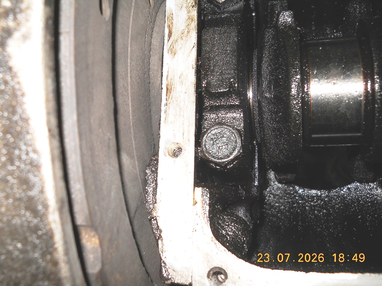

Интересная проблема нарисовалась. Болты ближайшего к маховику коренного подшипника как крутить? Они почти вплотную к стенке картера. Таких тонкостенных головок не бывает, а рожковому ключу там делать нечего. Большие моменты Pardon
Странно. У себя без проблем откручивал высокой головкой. Хотя может у тебя блок 2111 немного другой, чем мой 21083...

У меня блок 21083 тоже без проблем, головкой.

Высокой? Так она, наверное, к низу сужается? Видел я такие.
Хотя... даже высокая не будет такой тонкостенной.
Если присмотреться, видно, что привалочная поверхность картера - не цельная. Попробую обточить головку, не разбирать же всё полностью.
Точно. Там же гнездо заднего сальника находится. Это съёмная крышка. Снимаешь маховик, снимаешь эту крышку, и вперёд Smile

Поздняк. Ас уже отговорил. Не буду трогать пятую опору. Да и в остальных четырёх, наверное, только нижние вкладыши заменю. Возможно, в магазине есть поштучно. Я раньше так сёдла и направляющие покупал.
Верхние коренные, если не снимаешь КВ, надо менять очень аккуратно. Занесёшь грязь с абразивом... Завтра один выну, посмотрю состояние. Если - норм, то оставлю.
Я думаю, там и маслоканалы надо в идеале промывать и продувать. Заглянул в один снизу, в центральной опоре, не понравилось, что увидел Very Happy Ткнул отвёрткой - песок посыпался Laughing Завтра попробую каким-нибудь тросиком сверху почистить. Вот так на коленке ремонтировать Wink Зато навык ремонта в полевых условиях появляется Good
Вал пошатал, щуп 0,1 мм между КВ и жёлтым полукольцом проходит, 0,2 - нет. Стало быть, стандарт закажу и аккуратно вставлю. Кольца Мотордеталь уже в пути.

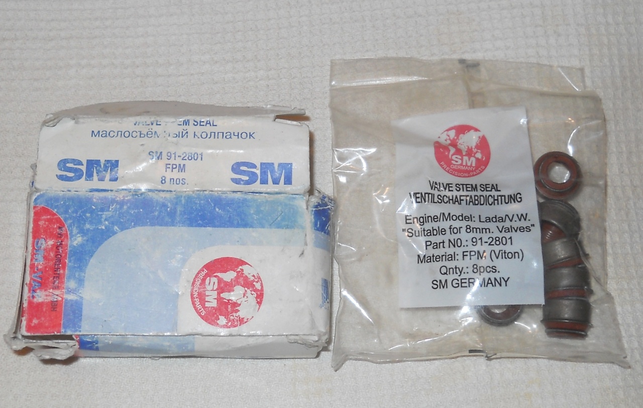

Мужики, кому - колпачки SM? Немчуровские, новые, 2013 года. Деревянные, правда. Но есть шанс размочить их керосином и они будут вечными.
Отдаю бесплатно Gift
