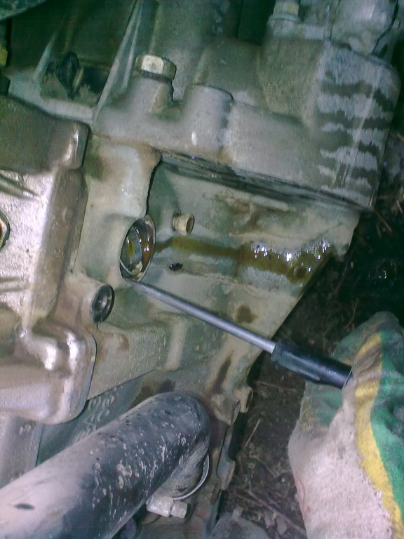

KhM

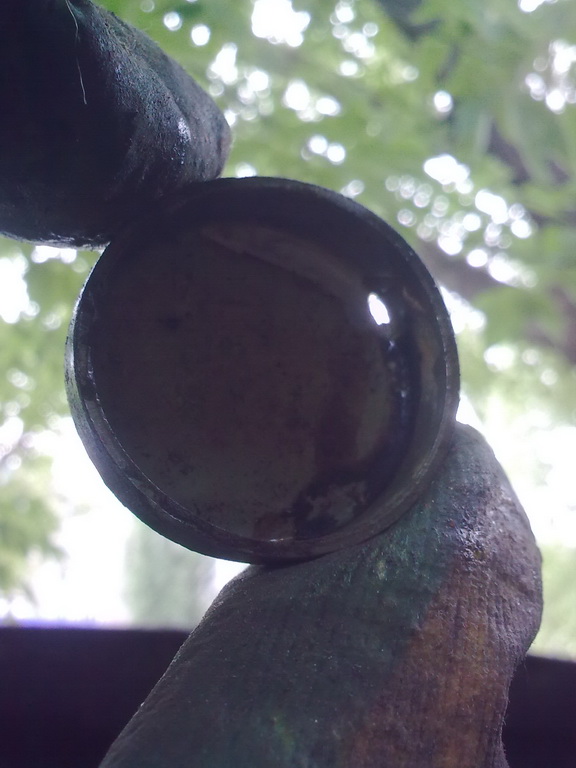

Прохудилась заглушка. Потёк тосол. Почитал форум, понял что нелёгкое это дело и стал менять. Потратил минут 30 на всё.
Вот несколько отчётных фоток для тех, кому придётся это повторить.
Описание: Так текло
Размер файла: 154.7 KB
Просмотрено: 1571 раз(а)

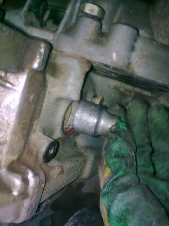

Описание: Выбиваем, упирая отвёртку в правый или левый край заглушки
Размер файла: 160.02 KB
Просмотрено: 1567 раз(а)

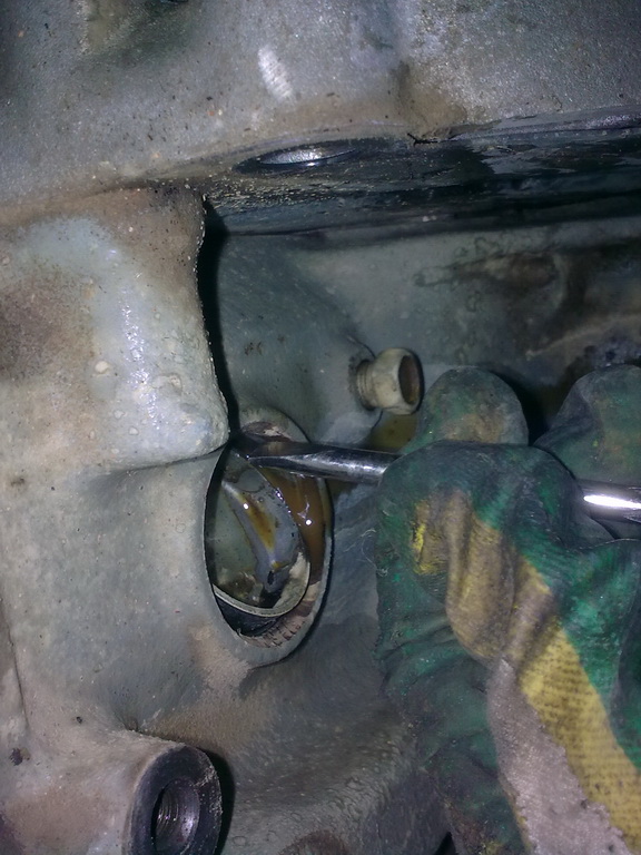

Описание: Выковыриваем
Размер файла: 159.82 KB
Просмотрено: 1369 раз(а)
Описание: Вот оно
Размер файла: 111.08 KB
Просмотрено: 891 раз(а)

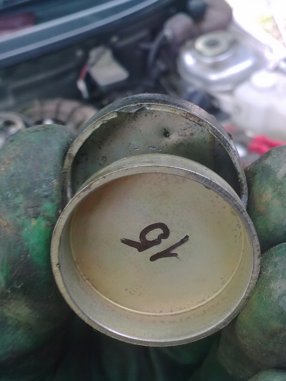

Описание: Старая и новая заглушки
Размер файла: 124 KB
Просмотрено: 972 раз(а)

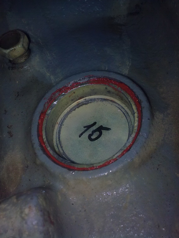

Описание: Запрессовываем головкой на "24", предварительно смазав края герметиком
Размер файла: 140.63 KB
Просмотрено: 1136 раз(а)

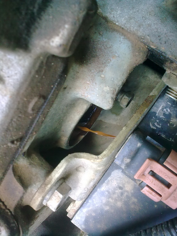

Описание: Результат
Размер файла: 115.67 KB
Просмотрено: 1161 раз(а)
