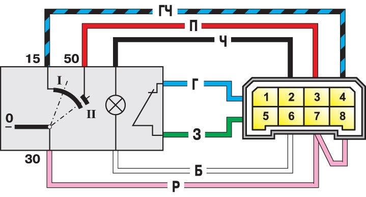

Вобщем вопрос в теме.
Нужна распиновка ЗЗ для нашего дисюнчика.

Первая ссылка - такая схема есть у меня, но на ней не обозначены номера контактов (30,15,50, какие там еще есть... )
Вторая ссылка - только 30-ый и 15-ый полностью расписаны, т.е. цвет, номер, куда идет...
А остальных нету? или может кто так, по памяти расскажет?

вроде как
1 приходит +12В для микрика датчика вставленного ключа
2 приходит масса при открытой водительской двери
3 уходит +12 В на стартер (контакт 50)
4 уходит +12В после включения зажигания (контакт 15)
5 уходит +12В при вставленном ключе на 5 контакт БСК
6 приходит +12В для подсветки личинки замка
7 приходит +12В от АКБ (контакт 30)
8 не используется
нумерация, если смотреть на морду разъема ЗАМКА
1234
5678
если не прав, знающие камрады поправят

Это лишним точно не будет, т.к. писал по схеме
И еще, это нумерация разъема ЗАМКА, на разъеме проводки она в зеркалке, соответственно

У меня при первом положении ключа (зажигание) не прозваниваются 7 и 4 контакты на колодке. При втором положении вроде нормально 7 и 3 замыкаются. У меня что, контактная группа не работает, это дисковые контакты такие круглые, да? Кто знает, подскажите пожалуйста

А вот схема замка зажигания в цвете...

PTSnik писал(а):У меня при первом положении ключа (зажигание) не прозваниваются 7 и 4 контакты на колодке. При втором положении вроде нормально 7 и 3 замыкаются. У меня что, контактная группа не работает, это дисковые контакты такие круглые, да? Кто знает, подскажите пожалуйста
Ну если смотреть на схему, то получается что не работает и под замену...

Разобрал замок - собрал, 7-4 звонится, 7-3 звонится, 1-5 при вставленном ключе - нет, а это контакты микровыключателя. 1 и 5 включают цепи бск и апс поэтому у меня кроме плафона и аварийки ниче не работает. Будем посмотреть.

PTSnik писал(а):Разобрал замок - собрал, 7-4 звонится, 7-3 звонится, 1-5 при вставленном ключе - нет, а это контакты микровыключателя. 1 и 5 включают цепи бск и апс поэтому у меня кроме плафона и аварийки ниче не работает. Будем посмотреть.
Может быть у тебя накрылся микрик как меня? Тогда я нашел выход из положения я подсоединил провод микрика, не помню какой из 2х, на 15 контакт. И тогда получается что когда включено зажигание начинает работать бск не зависимо от микрика....

Точно, 1 и 4 контакты и бск начнет работать при I положении ключа.
