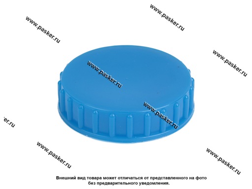

...и крышка для бачка омывателя (~10 руб).

В крышке бачка прорезаем отверстие приблизительно вот такого диаметра:
