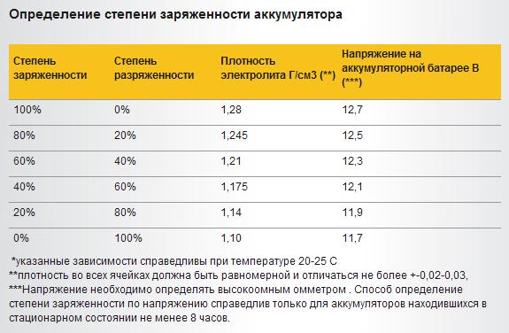

Генератор 37.3701 , аккумулятор новый.
Катаюсь с ино РН месяца 1,5.
При нагрузке (БС, печка-1, попогрейка, обогрев стекла), оборотах около 1000, идет просадка напряжения до 12,9В, напряжение смотрю по БК-03 ( http://www.autocomp.ru/catalogue/electro/taxometru/310-06-00000002.html ),подключен к АКБ, правильность показаний проверял мультиметром. На оборотах свыше 2000 - 14,4В. Машина прогрета.
Сегодня утром пришел в гараж, глянул на напряжение - 12В, судя по таблице акум на 30% заряжен.Температура ночью была -22. Может просто замерз?
Так вот интересно, можно ли к ино РН доп реле подключить? избавит ли оно от просадки напряжения или проще трехуровневый с доп реле поставить? (имеется в наличии)
Или все дело в слабом генераторе,не дающим необходимого напряжения на невысоких оборотах? Не хочется постоянно АКБ заряжать....
Это напряжение не зависит от температуры.
Плотность бы хорошо проверить,если это возможно,да и утечку тока с АКБ.

mega2807
Аккумулятор гарантийный, пробки под наклейкой, ее нарушение ведет к потере гарантии......А померять желание БОЛЬШОЕ Wink
Тогда не трогай.
mega2807 писал(а):
Аккумулятор заряжается на машине?
На машине он будет подзаряжаться,если напряжение на клеммах АКБ будет 13,9 и выше вольт.
