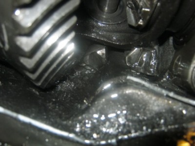

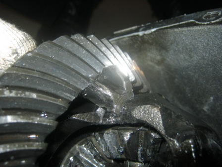

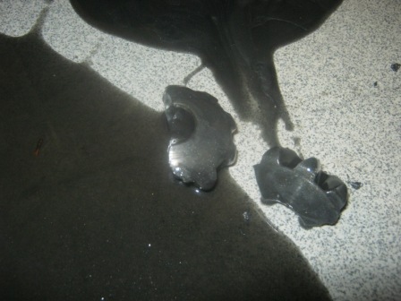

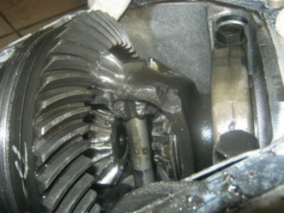

MadDog
Сообщения: 756
Откуда: Рязань
Авто: Audi100(44)-> 21099i+Kia Spektra(боевая)-> 21104->2108-1,5-карб->2110 карб-автоподсос->VW Golf4 + Hyundai Getz
aleksandb писал(а):да дифер это с ума сходит при постоянно изменяющемся сцеплении колес с покрытием, в двух словах - перекидывает момент то на одно колесо, то на другое, от этого и дерганья.
Разнести дифференциал в клочья как нех делать...
На фотка дифференциал от навары - то еще гомно, но покрепче вазика наверно будет.

MadDog
Сообщения: 756
Откуда: Рязань
Serg_x писал(а):MadDog писал(а):+1
Бред
Бред... не бред... На фотках факт, который приволокли к нам в воскресенье. Случаев добуя, просто дифф рвется не когда ты двумя колесами буксуешь или с поворота выходишь с порбуксовкой... Нужно чтоб одно колесо стояло, второе буксовало и газ до одури в надежде что выскошиш... Короче именно разница в скорости вращения критична и нагрузка на сателлиты...
дэф года 2011
Сообщения: 27215
Авто: Сид + ATV
MadDog писал(а):Бред... не бред... На фотках факт, который приволокли к нам в воскресенье
Простите, а у этого факта двигатель какой?
А колеса не R17 случаем с резиной 245?
Вы бы еще от камаза сломанный дифф выложили
