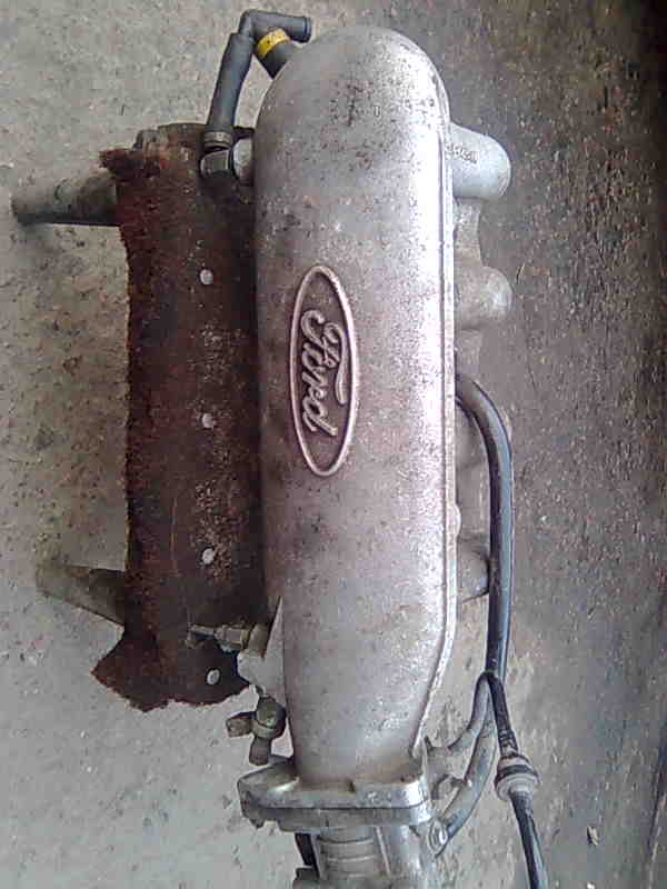

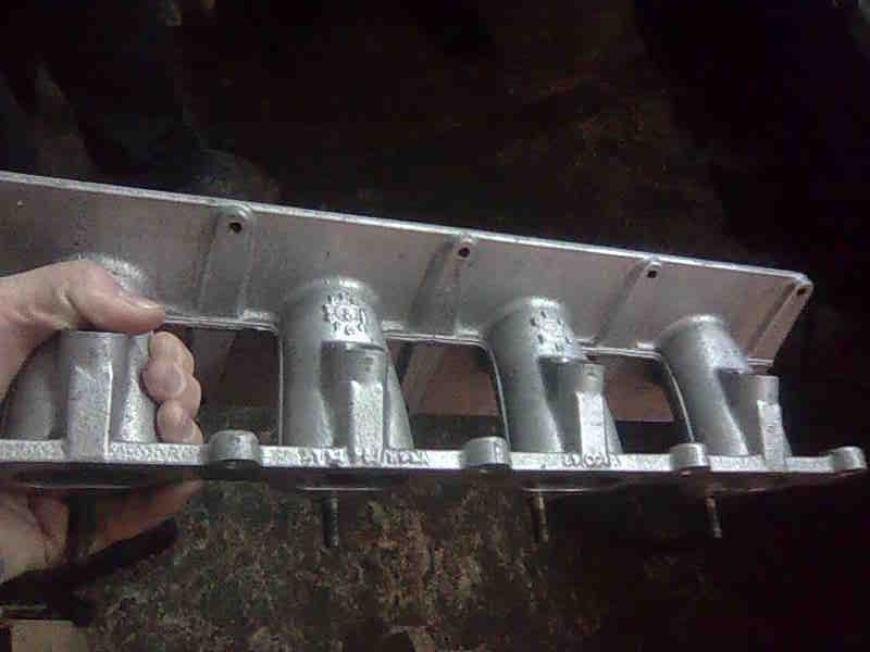

сайгон
Сообщения: 1300
Откуда: Украина-Вельс
Serg_x писал(а):Неплохо-неплохо
Добрый день.
Вот интересный экземпляр на турбе Форд попался 85г.(первые три фото)
А ниже форд только атмо(Эскорт). Что примечательно, межцентровое растояние как на ВАЗ.
Прикольно , если учесть что это механический инж.
С ув. Сайгон

дэф года 2011
Сообщения: 27212
Авто: Сид + ATV
Мда, фланец переварить и можно ставить
сайгон
Сообщения: 1300
Serg_x писал(а):Мда, фланец переварить и можно ставить
Если я тебе скажу сколько он стоит, вернее за сколько его купили ты выпадешь в осадок.
67гривней, что в переводе в =8.4 $
Согласись ино рулит.
С ув. Сайгон
дэф года 2011
Сообщения: 27212
Авто: Сид + ATV
сайгон писал(а):Согласись ино рулит.
Ты сначала попробуй на попсовый форд чпокус за столько же ресивер купить
