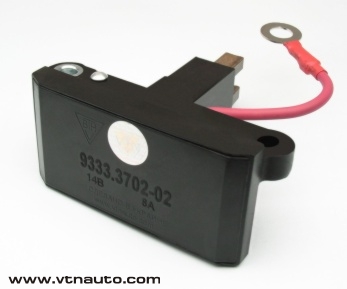

А может кто пробовал уже такое изделие
РЕГУЛЯТОР НАПРЯЖЕНИЯ 9333.3702
Похоже это то к чему все стремились - контроль напряжение на силовом выходе генератора и не требует переделки приборки.
Сбылась мечта идиота Wink наконец-то куплен и инсталлирован новый вариант РН от ВТН
РЕГУЛЯТОР НАПРЯЖЕНИЯ 9333.3702-02
Понаблюдаю недельку, расскажу стоило ли дезинтегрировать диодный "увеличитель" и снимать конденсатор. Купить оказалось непросто, с ВТН все отправляют на конвейер, еле 1 выпросил.

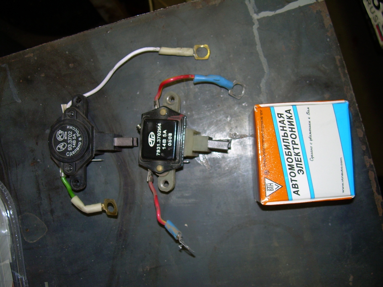

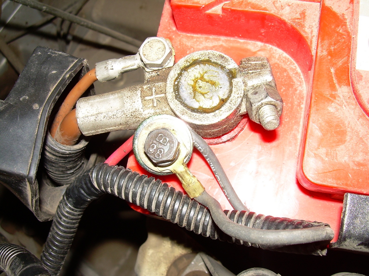

Поставил 9111.3702, до этого стоял 93.3702 и 7931.3702и4, из всех трех понравился больше всего последний, позже напишу отдельный отчет но пока скажу один + 9111.3702 о котором кажется ни кто еще не упоминал. Заключается он в том что этот регулятор единственный кто правильно гасит лампочку на приборке, у меня автозапуск завязан на нее, так вот с этим регулятором он работает нормально и реле защиты стартера не трещит при при запуске. Кстати у 7931.3702и4 плавало напряжение на холостых, заметно было даже по свету фар, доп диоды были отключены. После замены на 9111.3702 заметил что все равно напряжение на БК скачет и пониженное, несмотря на то что на АКБ напряжение стабильное. Массы у меня протянуты и дублированы проводом 2х1.5 на центральныю консоль Wink. следовательно просадка где то по плюсу идет, БК у меня сам напряжение не меряет, а берет его с ЭБУ. Следовательно и на ЭБУ напряжение колбасит сильно, что не есть хорошо. В результате поисков был найден любопытный апендикс в районе АКБ на + проводе что питает контроллер, вентилятор, БН и т.д, черный провод меньшего диаметра соединен на обжимке с красным, возможно это сделано как бы для защиты но мне что то это не нравится, временно переподключил как на фото что бы исключить короткий черный провод тонкого диаметра, напряжение пришло в норму Smile .
Хотя дрейф немного остался, и при срабатывании вентилятора напряжение на ЭБУ падало до ~13.6В , на АКБ как влитое 14.2В, решил побороть и это. Пробросил еще одну массу 3х2.5 от АКБ на консоль, все - разница на АКБ и БК во время работы вентилятора стала 0.1-0.2В
Сегодня еще поездию посмотрю. Позже переделаю по правильному, пока времени нет

Пробрось массу от гены на кузов - так будет правильнее чем от АКБ.
hehe я тож провожу такие испытания ...
1. 93.3702 - (изг. май 2007) стоял порядка 2-х лет
2. 845.3702 - (изг. сентябрь 2009) стоял порядка 6 месяц.
3. 9111.3702 - сейчас на нём езжу, примерно месяц-два.
4. 7931.3702и4 - (изг. август 2007) лежит в багажнике в новом генераторе (будет установлен перед зимой)
на сегодняшний день, мне больше всего нравится 93.3702
9111.3702 - не очень, низкое U на холодную (14.4), большая просадка, после прогрева, при большой нагрузке (13.6)
с РН 93.3702 такого не было.
845.3702 - попался с датой выпуска, где производитель признал косяки (изг. РН до ноября 2009)
