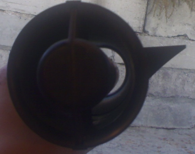

Воздухозаборник состоит из 3х частей. Толстая трубка, нахлобучка с пазами для втулки и втулка. =) за термины не пинать. Далее смотрим фоты и возвращаемся к чтиву.

4.jpg |
Отделяем основную толстую трубку. |
