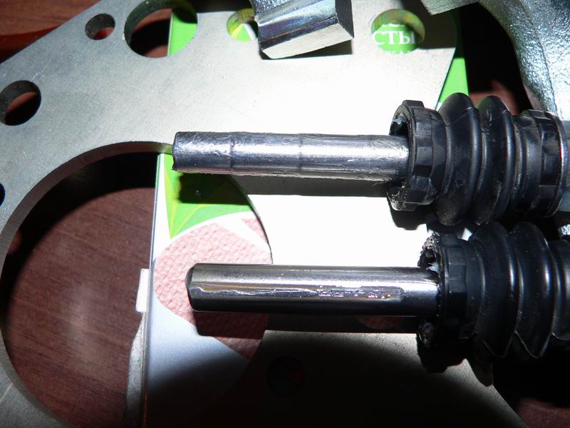

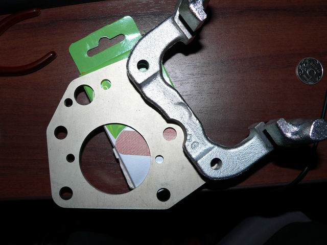

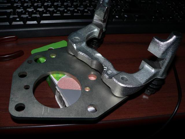

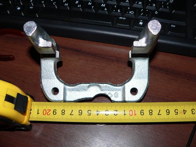

Peoneer
у меня такие скобы с выемками щас дома лежат, могу померить/зафоткать интересующие моменты. без ямок скоба упирается в болт . сделано так наверно ибо скобы какието другие. на моих написано GNO и номер какойто.
usv
Сделай фотки пожалуйста, как они на планшайбах располагаются. Да и сами скобы тоже интересны.
Peoneer
зафоткал

Peoneer
кстати, одна направляющая просто с продольными проточками и в скобе не люфтит,другая точёная, в начале маленький диаметр,потом больше,потом ещё больше,ступенчато, следовательно при чуть вставленом состоянии болтается ощутимо. вот фота.
Размер файла: 72.82 KB
Просмотрено: 369 раз(а)
usv
Peoneer
Спасибо за фотки! Good
Вижу скобы, как у Кирилла111, проточенные. Пальцы на моих суппортах, как нижние на фото - с боковой проточкой. Диски 2108 Алнас (Автоваз) входят в скобы с зазором, что тоже радует.
