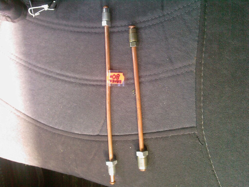

Levsha621
не в те магазины ходишь.
  Надо в магазы запчастей для иномарок.
Приходишь и заказываешь медные трубки нужной тебе длинны. Размеры штуцеров есть в начале темы. Мне каждая трубочка в 80 рэ обошлась.
		| Photo-0046.jpg |

                Levsha621
				Сообщения: 3529
				Откуда: Новомосковск, Тульская область
				Авто: Корейская повозка, купленная в салоне 1,6+АТ
				Сообщения: 3529
				leon112 писал(а):
Levsha621
не в те магазины ходишь.   Надо в магазы запчастей для иномарок.
Спасибо за подсказку, пройдусь по иномаркам если ни найду.ПРавда схожу на рынок, там один барыга с Тольяти возит з/ч- только на него надежда осталась

				Заводских трубок нету, на складах нету, под заказ не привезем, Привезем через месяц по 5 трубок
В иномарках не знают, говорите какие вам точно надо
Не могу найти трубки, если с ино может подскажете хоть с чего искать.
Кстати развальцовщик трубок стоит 1200 рэ

				Levsha621
Ну не найдешь, пришлю я тебе эти трубки, что на фото. А себе еще закажу. Тем более, у меня это второй комплект получается. Еще и приоровские трубки где-то лежат.

				Levsha621 писал(а):Сколько не ищу трубки, все тщетно.
Глаза чуть выше подними

				 leon112
 leon112 спасибо большое конечно, но с пересылом больше возни будет. Я еще постараюсь поискать. Если не найду, то только к тебе
