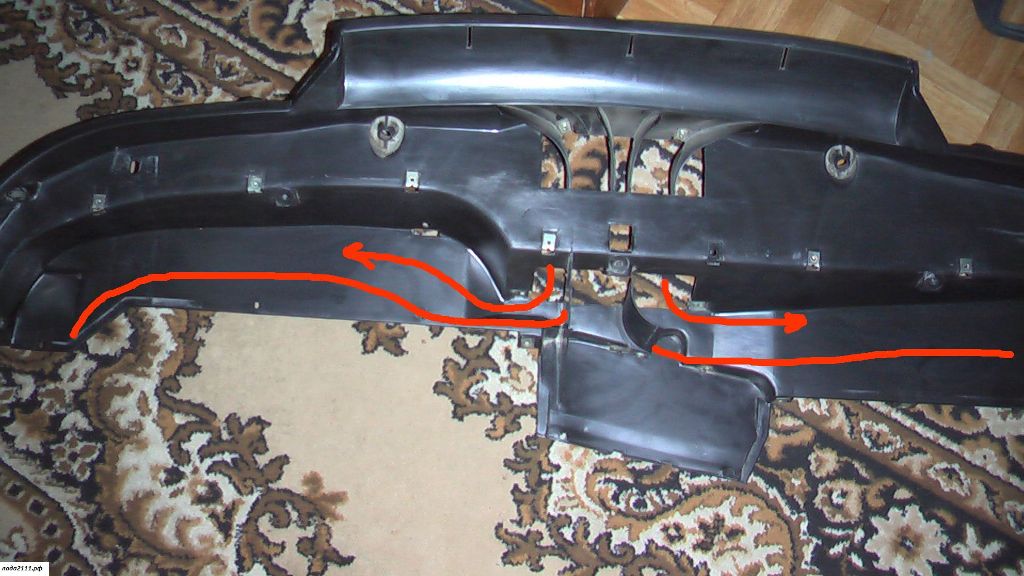

Вот мои фотки, когда я гофры ложил и щели заделывал в панели
Направляющие на месте, ничего не отломано..
на красные стрелки не обращайте внимания, это я в др.раз кому то что то показывал

значит поток хилый..посмотри как дует...

MIK64
поток опупенский и горячий, но у сторону того угла просто не направлен получается.

ищи сопла от панели приоры, с ними получается лучше перераспределить

да не должен...у меня если направлен только на лобач то и боковые расстаивают быстро.....ты же снимал торпеду..мож тот край кривовато поставил....или гофра как то криво торчит что уходит не на лобач.

Gloom, что еще за сопла ? панель разбирать надеюсь не нужно ?
снимать ее я не собираюсь
MIK64, панель вроде ровно сидит, все болты закручены равномерно, перекосов нет
а гофры у меня только в ноги стоят, поэтому в лоб они не должны мешать никак.

NlCK писал(а):что еще за сопла ? панель разбирать надеюсь не нужно ?
посмотри на вент отверстия приоры вдоль лобового.
вот такую накладку ставят
Или через рецеркуляцию посасывает. У меня там стекло патеет после хорошей мойки авто.
