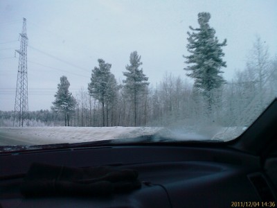

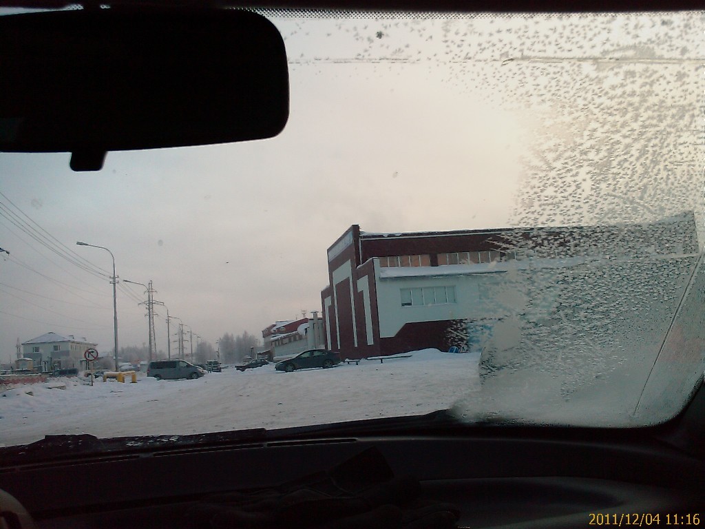

Все знают, что на десятках правый нижний угол лобового стекла в мороз не отмораживается.
В машине жара, в футболке можно сидеть, а угол в снегу.
Есть мысли по поводу, как можно направить поток в этот угол ?
IMAGE_313.jpg |
160,38 KB |
167 раз(а) |
IMAGE_314.jpg |
155,86 KB |
155 раз(а) |

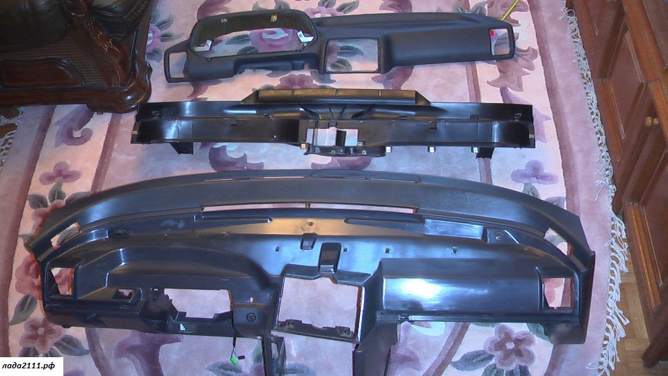

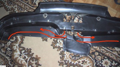

Вот мои фотки, когда я гофры ложил и щели заделывал в панели
Направляющие на месте, ничего не отломано..
на красные стрелки не обращайте внимания, это я в др.раз кому то что то показывал
IMGA0292_.JPG |
98,85 KB |
206 раз(а) |
IMGA0299_.JPG |
113,2 KB |
189 раз(а) |

значит поток хилый..посмотри как дует...
NlCK
Сообщения: 398
Откуда: ХМАО
Авто: ВАЗ 21113
MIK64
поток опупенский и горячий, но у сторону того угла просто не направлен получается.

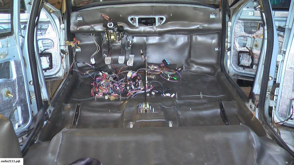

Яровой Антон Павлович
у меня окошко под рециркуляцию заделано виброй и спленом
IMGA0377_.JPG |
115,24 KB |
205 раз(а) |
