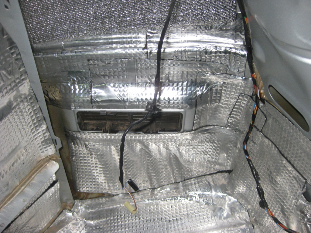

Собственно пытался найти у себя вентиляционные решетки под задним бампером - и не нашел... А их так расхваливали на седане...
Решили на заводе, что вентилироваться будет через неплотности пятой двери???
У меня даже на ходу под 80 км/ч, если выключить вентилятор отопителя, - нет тяги через отопитель. Фильтр вентиялции стоит - но он новый, не вижу смысла снимать.

В боках посмотри. Должны быть за задними арками за боковинами бампера. На большинстве ино они там.

Вот так они расположены, как на Гранте.

В этом месте ниши и нет никаких вытяжек(по крайней мере у меня в сарае.В Приоре тоже там ниши.

al08 писал(а):(по крайней мере у меня в сарае
2111 и 2171 имеют хоть и небольшие конструктивные отличия по кузову. Решетки должны быть палюбому.

| priora_yniversal_1[1].JPG |
426.05 KB |
592 раз(а) |
![priora_yniversal_1[1].JPG](files/thumbs/t_priora_yniversal_11_210.jpg)
| priora_yniversal_7[1].JPG |
477.15 KB |
501 раз(а) |
![priora_yniversal_7[1].JPG](files/thumbs/t_priora_yniversal_71_125.jpg)
| priora_yniversal_9[1].JPG |
454.38 KB |
411 раз(а) |
![priora_yniversal_9[1].JPG](files/thumbs/t_priora_yniversal_91_891.jpg)

Gloom
Спасибо за фото. Но лучше бы ужать

Gloom
Спасибо.
Нашел только с помощью фото.
Под обшивкой, прижатый откидным клапаном полика и резиновым ковриком он в принципе не может выполнять свои функции. Если только свою нишу вентилировать...
Придется вырезать отверстие в боковине обшивки.

Военный писал(а):Придется вырезать отверстие в боковине обшивки.
с завода не было?
у меня на 12 есть

Gloom писал(а):Военный писал(а):Придется вырезать отверстие в боковине обшивки.
с завода не было?
у меня на 12 есть
Нет. ОБшивка сплошная до самого кармана. Клапан оказывается под ней

Военный писал(а):Под обшивкой, прижатый откидным клапаном полика и резиновым ковриком он в принципе не может выполнять свои функции. Если только свою нишу вентилировать...
Странно,там, по логике воздух должен проходить через отверстия в накладке задней стойки
и попадать прямо к клапану....
Хотя,конечно же,не исключен обычный вариант-хотели как лучше,а получилось....

эм.... таким методом заднее стекло не отпотеет.
а на серийных приорах то они есть вообще?
