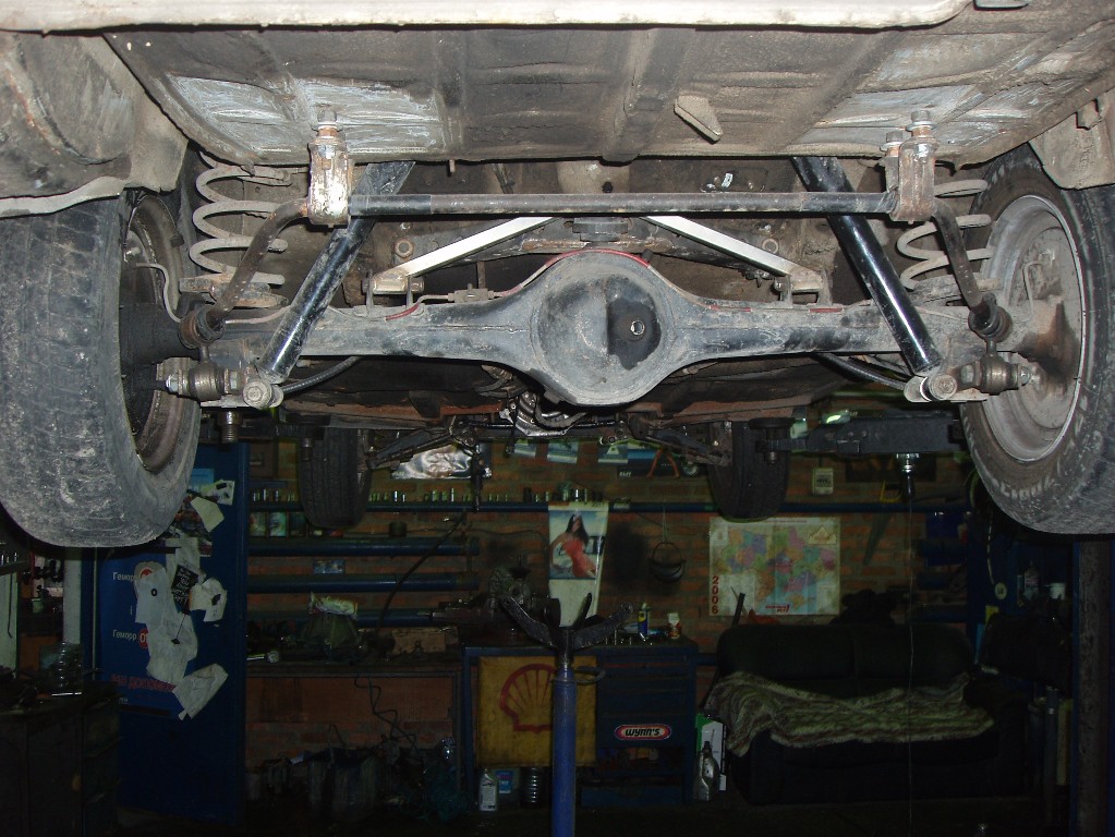

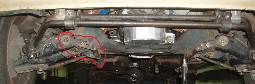

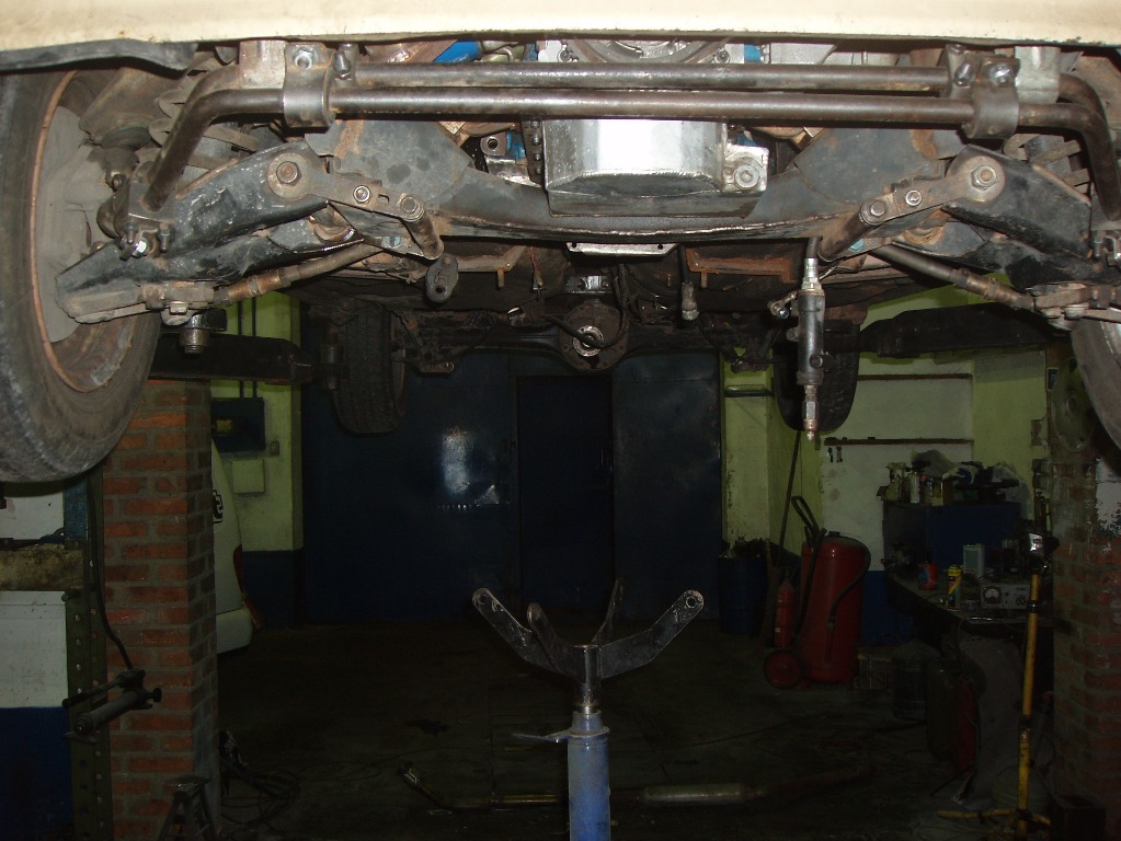

				Пришло время ставить кулак. Сняли старую КПП и готовиться  к установке новая.
Мозг ланоса в утиль, на подходе АЕМ и опять стенд.
 С ув. Сайгон

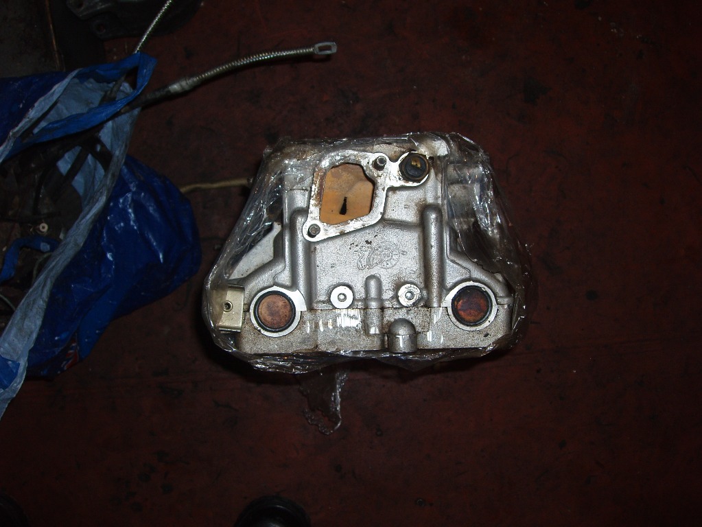

				сайгон писал(а):Во блин вы с заглушками зацепились.
С ув. Сайгон
Вот по случаю снял с рабочей машины (Завод)
