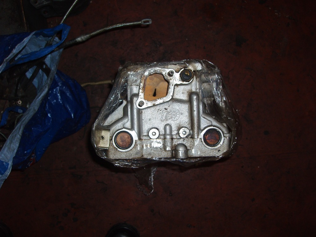

Atomic-DM
хм ... долго и упорно искал как сделано у меня. через 30 минут поиска своей фотки, понял что первая фотка которую дал Серега это фотка моей ГБЦ Smile))
если че не правильно - ткните в мануал. самому любопытно стало
S31
Ну и если логику включить, конечно так вставить заглушку проще, там жестокости нету. А вообще по такому типу стоят заглушки на люминь ресиверах, на блоках и т.п.
Сержу и ГЫ-ГЫ, надеюсь у вас хоть в блоках не наоборот заглушки стоят?
Atomic-DM
короче вывод прост - похрен как ставить. главное чтобы они не выпали Smile
S31
http://lada-omg.ru/razdel_5_dvigatel/golovka_bloka_tsilindrov_dvigatelya/razborka_remont_i_sborka_golovki_bloka_tsilindrov.html
Не похрен как, жаль не могу загрузить нарисованную картинку с работы((
суть примерно такая

Во блин вы с заглушками зацепились.
С ув. Сайгон

S31 писал(а):
суть примерно такая
А что, были случаи выпадения?
S31
Не, не было, а потом люди не искали оригинальные способы борьбы с выдавливанием bboyan
Сэм
За всё время было 3 случая выпадения заглушек. Все 3 на моторах без ремонта - с завода там никто ничего не трогал. Заглушки стояли "внутрь".
Я еще раз повторяю что лично у меня заглушки так с завода стояли, и не только у меня.

По поводу системы охлаждения немного внесу ясность. Подача сток помпа гонит основной поток в противоположную сторону блока. Отверстия в голове и прокладке расположены так что жидкость с большим удовольствием проникает в районе 4 котла в голову, ну и конечно не пропускает 123. Поток разворачивается в противоположном направлении и покинает из патрубка который видно на фото (выход из головыю
То что немного внесло путаницу(выбитые заглушки и нижний патрубок) В планах установка была электропомпы и выбитая заглушка именно для неё. Но не пригодилось. Нижний патрубок питает(в районе КПП) только печку.
Так что радикальное отличие это то что вода покидает голову с другой стороныю
Настоятельно рекомендую посмотреть при случае на голову 16V и сток прокладку. Не пожалеете.
В сток моторе вы же не задумываетесь куда и как направлен поток, как он омывает ту часть блока где стоит помпа?
С ув. Сайгон
сайгон
С ув. Сайгон
Вот по случаю снял с рабочей машины (Завод)
