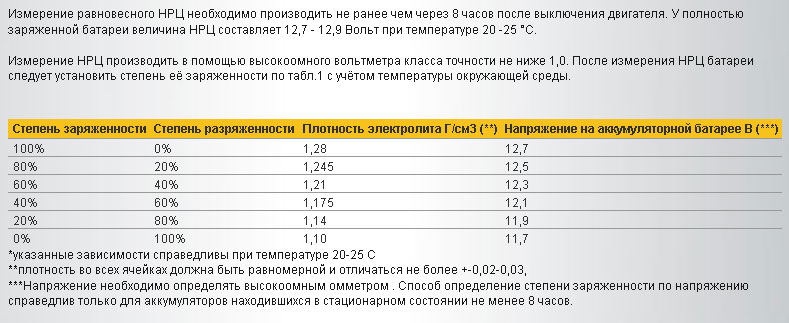

romich_spb
Вот небольшая табличка с сайта VARTы, 12.88 где то после 5 часов после зарядки - те акб более менее в порядке, около 80% емкости.
А как ещё зимой грамотно почистить бак?) пришлось конечно заморочиться...
