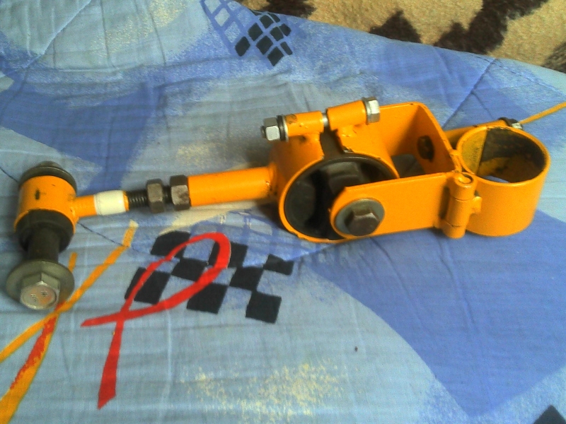

очень загорелся делать доп опоры ... т.к. моя передняя опора после пару приземлений искорежило (типа техномастер ) а задняя у меня все время через 1,5 года провисает ... какую только не ставил (сейчас СЭВИ) ....
[/quote] | PIC487_hf_hf.jpg | |
| Описание: | боковая подготовил ужо и сварил :o сайлентблоки с нивы буду ставить - кажется с раздатки - серьга |
| Размер файла: | 230.77 KB |
| Просмотрено: | 567 раз(а) |
| PIC469_hf.jpg | |
| Описание: | вот донор для передней дополнительной опоры двигателя с КПП на телек . |
| Размер файла: | 342.58 KB |
| Просмотрено: | 899 раз(а) |

передняя техномастер неплохая ... НО там сайлентблок с боковой опоры двигателя - который явно не расчитан на те нагрузки что идут в переднюю опору
я как идею решил всеже себе приварить рядом кронштейн опоры двигателя ... и поставить опору растяжку от КПП (за основу , я решил использовать опору с 2110 - та что с балки на КПП)

недавно был у долгова алейсея, щас он плотно занимается раллистами, так вот конкретно задал вопрос о опорах двигателя: он меня сразу спросил вваливал ли я без капота, так движку закручивает мама негорюй и вся моментная нагрузка идёт на заднюю опору коробки(ее нада делать как и все из салент блока краба), алексей советует кпп весить на три опоры, а если в зубиле то опору двигателя как на матрехе весить на ланжерон. Итог будет матор + кпп закреплен треугольником, думайте сами решайте сами быть или небыть.
вот это мысль, а ссылки на что нибуть подобное почитать для развития ума есть ??? немножко есть сомнения .. да и ралистов я видел вообще двигатель завален чуть ли не на бок .... естественно там нагрузки все идут на заднюю .... а вообще при ускорении двигатель заднюю разгружает , а переднюю пригружает ... ну это поидее
