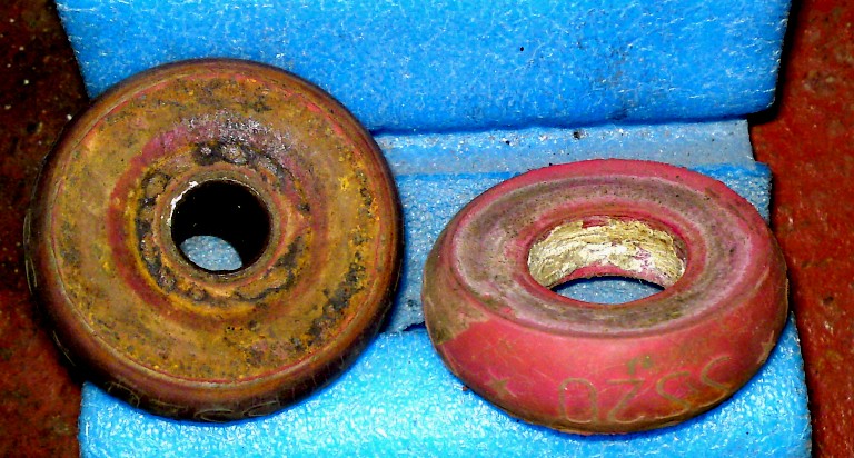

Вот бублики после 2-х лет эксплуатации:
Описание: Здесь они грязные и очень отчётливо видно как они промялись
Размер файла: 148.64 KB
Просмотрено: 265 раз(а)
Размер файла: 106.95 KB
Просмотрено: 235 раз(а)
Размер файла: 107.9 KB
Просмотрено: 234 раз(а)
Описание: толщина 12,6мм
Размер файла: 146.64 KB
Просмотрено: 250 раз(а)
nikolav

До ССок стояли сток бублики с 2006 по 2010.Когда замерял эти бублики,за одно померил и те старые(они у меня сохранились в месте со стокамортами).Не знаю, то ли сток бублики за 2 года распухли,то ли их меньше расплющило за время эксплуатации, но они 14мм толщиной. Pardon
ps. ССки снял т.к. тарабанили.Долго искал этот стук сзади, ни как не думал что из за них.Поменял втулки задней балки,протянул все болты ни чего не помогло.Выкинул всё из багажника,всё равно громыхает на кочках. Снял аморты,увидел эту картину,поставил сток бублики и оказалось что не зря проипался.Третий день езжу,пока кайфую от тишины. Good

Подтверждаю, была аналогичная ситуация. Нужно брать эти бублики только черного цвета, они не стучат.
