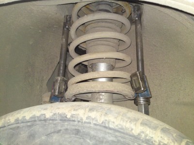

Квотер писал(а):стяжки пружин ты туда две не запихаешь проверенно , а если одной стягивать то пружина из чашки опоры вывалится что еще больше гемороя наживешь
Однако запихал,вчера менял шаровые.

это стяжки классики, самарские другие вот они не лезут.
