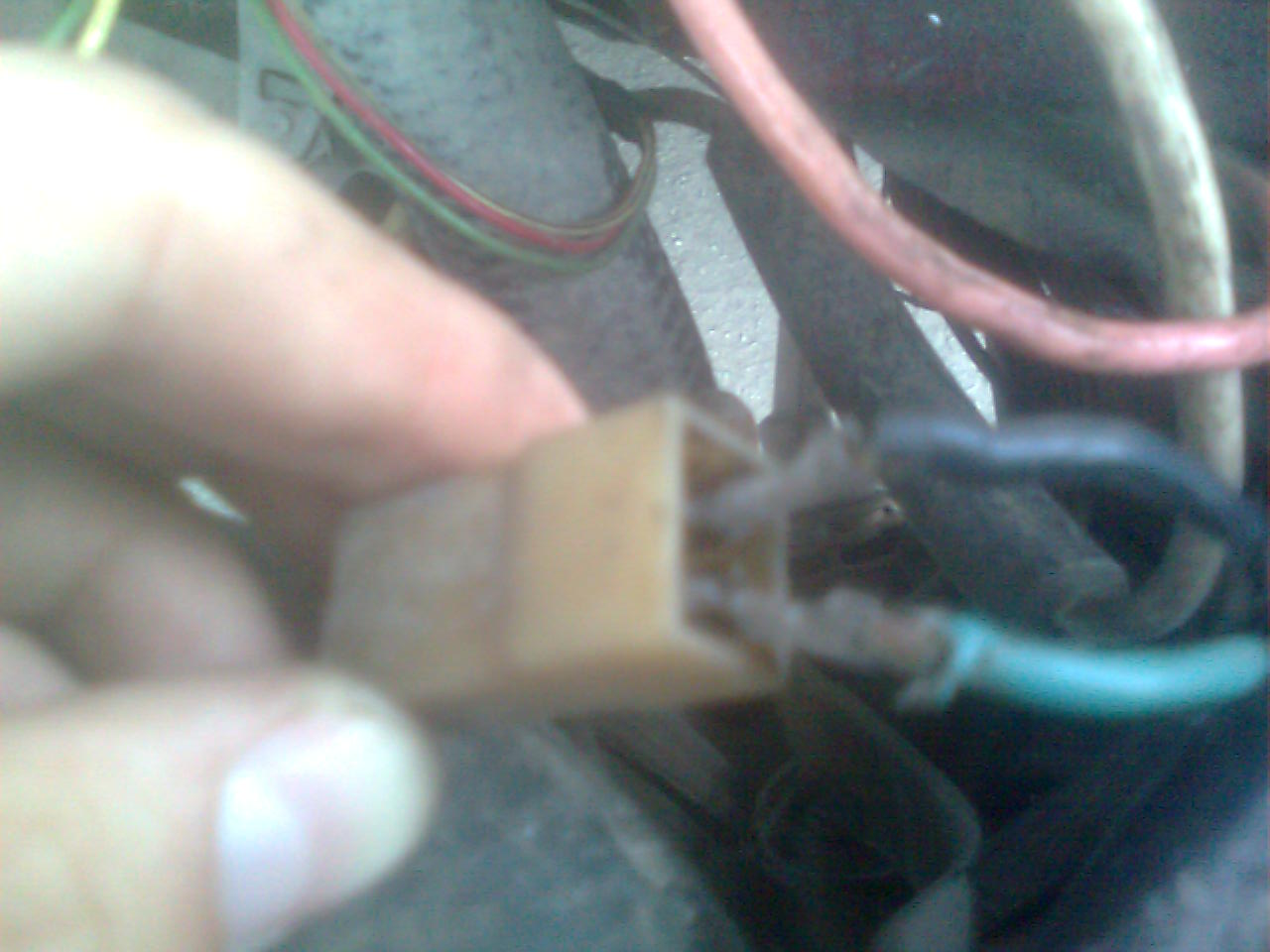

Винтелятор не пашет.............зацепил у доброго человека новый теперь дальше что......вентелятор мой подключен чере зфишку ...один конец минус а второй уходит под блок релле где находяться предохраны( двигла карюраторый 95 года 21099) как он тогда включаеться ...на самом радиаторе нету датчика...от которого он типо включаеться......как теперь демонтировать и подключатЬ?
Фишка
| Фото0309.jpg |
102.81 KB |
164 раз(а) |
| Фото0310.jpg |
уходит в моторный блок релее |
91.83 KB |
187 раз(а) |
| Фото0311.jpg |
ну вот и сам блок релле где то в них.. тк фишка первая к слева |
111.98 KB |
174 раз(а) |

1 и 2 - проблема с карбюратором, насосом или свечами.
3 - проверь предохранитель и реле в ЧЯ, могли поставить радиатор и датчик от инжектора - смотри рядом с термостатом.

Yurik 999 писал(а):могли поставить радиатор и датчик от инжектора - смотри рядом с термостатом.
немогли,у инжектора датчик совсем другой.релюхой карлосона он управлять сам посебе неможет.

или аналог, главное сигнал для реле снять, поставить можно что угодно, включая штатный в разрез патрубка.
Самая горячая точка у термостата по этому скорее всего там.
Rowdy
Смотри на термостате и патрубках любой датчик с проводом или 2мя, других там просто нет.

мне кажется, или у тебя вместо преда перемычка стоит?
по закипанию - отгнили/окислились контакты в фишке. карлсон у тя наверняка рабочий был

Rowdy писал(а):на самом радиаторе нету датчика...от которого он типо включаеться......как теперь демонтировать и подключатЬ?
ИМХО - это фантастика

я щас довожу все до ума......но тк не ток щас столкнулся я этой проблемой ...пока было холодно не закипел а щас проверил...... пробывал запустить вентилятор на прямую........он не крутит))))))))))) фотки показал что чере зфишку идет под капотное реле..но как он работает)))))))?????

Пс как подсоеденить нормально принудительное включение вентелятора охлаждения радиатора......у меня нет датчика в самом радиаторе..поэтому как сделать грамотно ....в реле надо что заводить (подкапотное релле) или нет..так просто на прямую..вообще как грамотно и аккуратно сделать а не по колхозному и какой включатель брать ?тумблер или че ..кнопку какую лучше что б не горела ну и вообще советы прошу)()(
Yurik 999
Сообщения: 8999
Авто: Vesta SW Cross GFK33
Rowdy
Если по грамотному то - купить вставку в резиновый патрубок под датчик вентилятора, врезать в толстый патрубок между термостатом и радиатором, и восстановить проводку
Реле в ЧЯ должно стоять, если нет, то не страшно, в старой схеме реле нет и штатный датчик расчитан на работу без реле.
