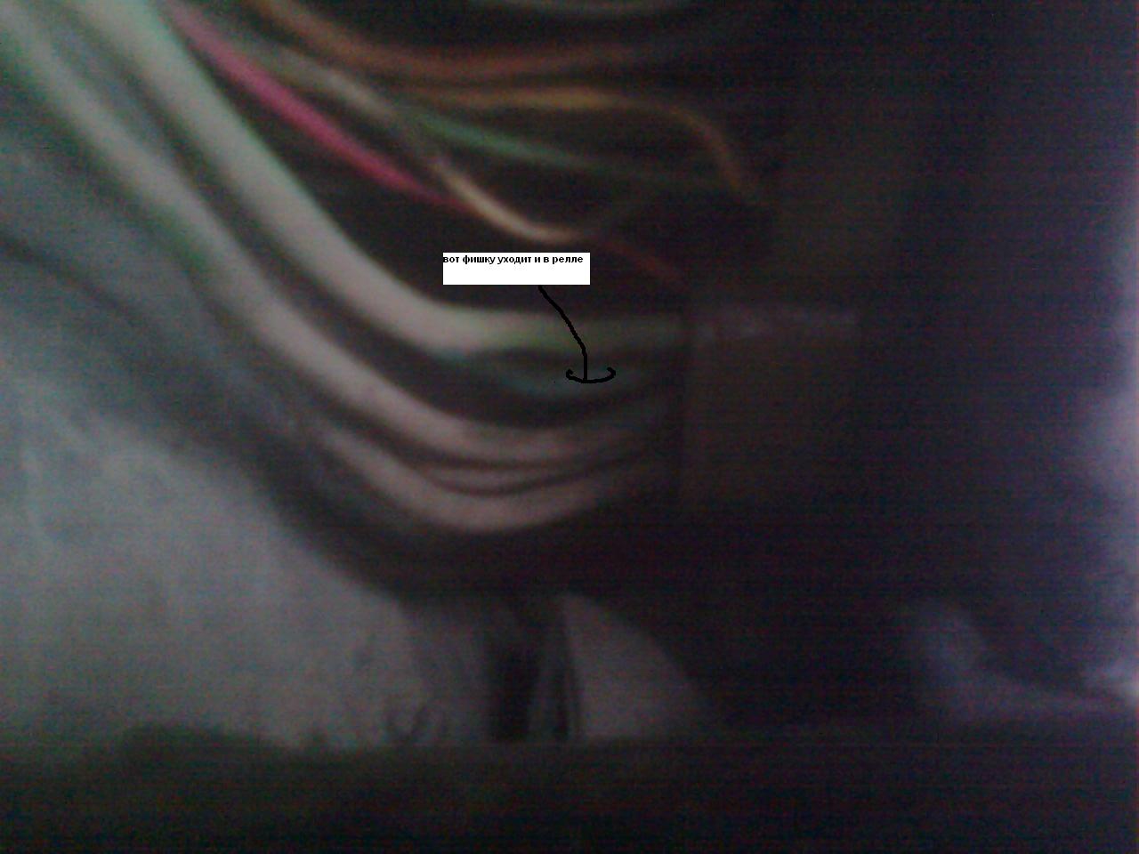

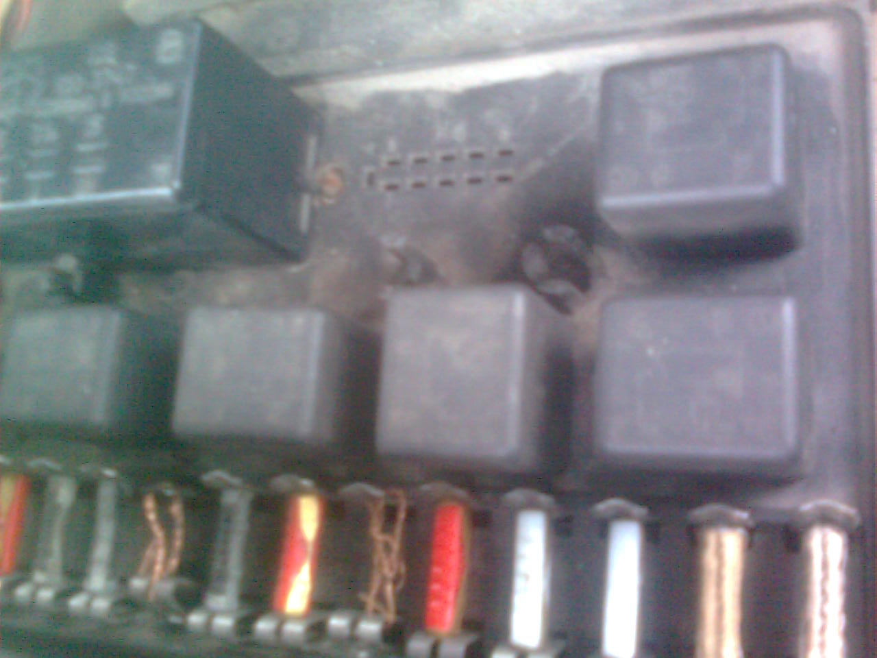

Винтелятор не пашет.............зацепил у доброго человека новый теперь дальше что......вентелятор мой подключен чере зфишку ...один конец минус а второй уходит под блок релле где находяться предохраны( двигла карюраторый 95 года 21099) как он тогда включаеться ...на самом радиаторе нету датчика...от которого он типо включаеться......как теперь демонтировать и подключатЬ?
Фишка
Фото0309.jpg |
102.81 KB |
164 раз(а) |
Фото0310.jpg |
уходит в моторный блок релее |

Фото0311.jpg |
ну вот и сам блок релле где то в них.. тк фишка первая к слева |
111.98 KB |
171 раз(а) |

Yurik 999 писал(а):могли поставить радиатор и датчик от инжектора - смотри рядом с термостатом.
немогли,у инжектора датчик совсем другой.релюхой карлосона он управлять сам посебе неможет.

Лёха198
Сообщения: 10552
мне кажется, или у тебя вместо преда перемычка стоит?
по закипанию - отгнили/окислились контакты в фишке. карлсон у тя наверняка рабочий был

Лёха198 писал(а):мне кажется, или у тебя вместо преда перемычка стоит?
У него там ужас что стоит
не кажется. у него вся электрика подкапотная - хлам. и чинится похоже так, чтобы "лишь бы работало"

я щас довожу все до ума......но тк не ток щас столкнулся я этой проблемой ...пока было холодно не закипел а щас проверил...... пробывал запустить вентилятор на прямую........он не крутит))))))))))) фотки показал что чере зфишку идет под капотное реле..но как он работает)))))))?????
