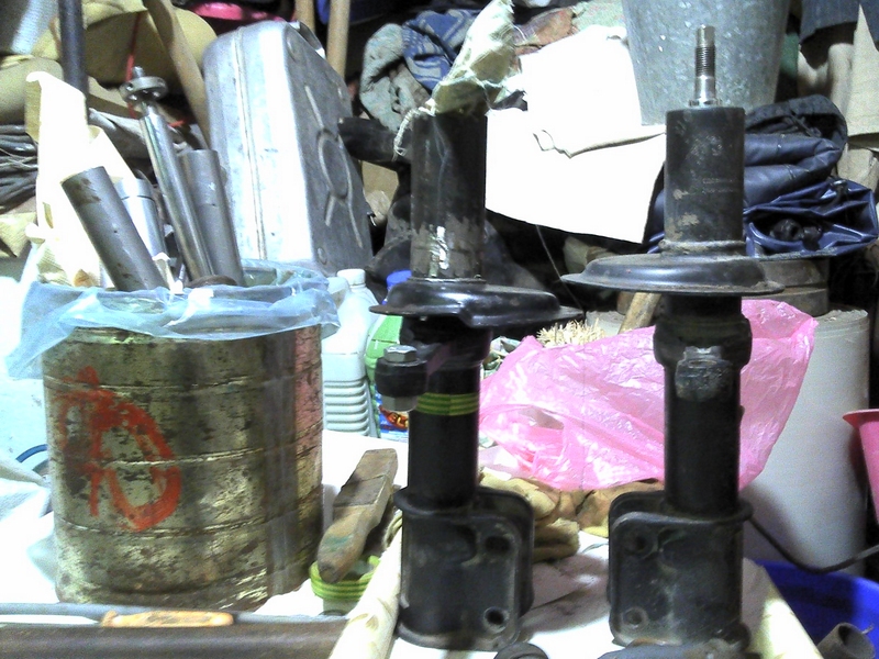

кстати на рынке на уши присели со своим маслом - типа силиконовое для амортизаторов, кто пробовал ???? что это дает
я так понял от завода ГРЖ-12 ... извращаюсь со стойками
причем часть стоек что я набрал вообще не разборными оказались ,почти все выпуском 2008 года
боюсь переусердствовать, мучают сомнения не будет ли что там бить например правый привод об кузов или еще чего ???
кто катался на таком конфиге:
пружины ВАЗ 2112 (16кл) предположительно занижение - 50мм (-1,25 витка + прогрев и загинание витка )
стойка СААЗ прокачанный часть внутренностей от нивовских амортов + корпус стойки укорочен на -45 мм , лопух уведен вниз примерно на 20 мм - шток -45 или -50 мм еще не решено + рулевая сошка уведена вниз на 40 мм
Опишите как оно - буду признателен
| PIC670_hf.jpg |
для примера стойка сток справа и с опущенным лопухом слева - разница как говорится на лицо - корпус еще не тронут времени не найду чтобы вплотную заняться этим |
391.67 KB |
280 раз(а) |

aztec
сам ездил на дампе они только на резанном стоке нормально ехали ...на фобосах козлика давят все газавые аморты....
пока езжу на самопале но со сток высотой - пружины 2110 евро ... вполне комфортно не пробить даже с разгона ...лежаки кушает но не любит каменку и ребристый асфальт ....
лежат ждут своего времени комплеки самопальных заниженных амортов и пружин....
сварил получилось так...
передние стаканы
..укороченны на 45мм
..сошка рулевая ушла вниз на 45мм
..подпружинник опущен на 20 мм
..шток укорочен на 55 мм
грж12 масло +25 жесткости на отбой(шайбы подложил)
задние аммортизаторы
корпуса не тронул смысла нет
укоротил штока на 55 мм
масло грж12
+20 жесткости
пружины перед ваз2112 16кл
резанны на 1,75 витка+ сложен виток (горелкой грел)
высота пружины 240 мм
витков 5,25
рабочие 3,75
жесткость могу позже нагрузить и посчитать но порядка 23-25 кгс
задние пружины 2110
резанные на 1,75
загнуто пол витка
все это приблизительно должно дать занижение 70-90 мм поездию испытаю и продам скорее всего ....

Djumajy
у тебя перед будет примерно колесо по арочку, а сзади будет 1-2 пальца между колесом и аркой
в общем зад еще можно смело пилить на виток
об лонжерон не должно дубасить при таком занижении
