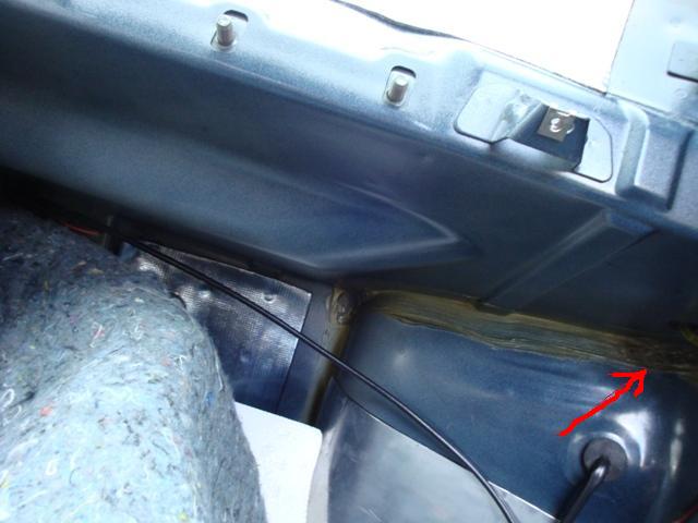

Я торпеду не трогал. Открутил 4 гайки крепления сиденья и откинул его назад. Снял накладку порога, поднял ковер, шумку.
Выливал на лобовик стакан воды и весь стакан стекал в салон (приятный бонус от завода). Сначала надо устранить течь. Потом сушить.

Привет, наконец собрал свою ласточку, вода затекала с-под торпедо, на фото которое показал Кирилл С, там есть дыра с завода, через нее и текло, дыру заделал шпаклевкой, закрасил из салона,а со стороны капота задул монтажной пеной, теперь не мокну в салоне. Торпедо пришлось снять, под шумок проклеил ее, стало значительно тише в салоне. Делал все сам, снова проделать всю работу не рискну, уж много гемору. Собрал и радуюсь)))))
