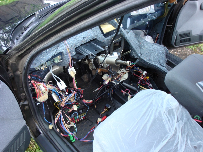

Сплошной секас. Если это не пугает - то ничего страшного.
Размер файла: 238.37 KB
Просмотрено: 351 раз(а)
Gloom
да ладно чо пугать то, если руки растут их плеч, ничо страшного.
при том, что автору надо только снять накладку, панель достаточно сдернуть, не отсоединяя проводку и не вытаскивая из авто
там ко всем саморезам можно будет подобраться, хоть и с гемором

СССашка
снимается легко

ну я снял без поломок, выкрутил один шуруп вибрацией и ничего не сломал и чё?
zlexx
ну прям запугали парня. Smile
Ничего там сложного нет. За час-два снять можно. Советую разъемы маркером пронумеровать, будет потом значительно проще все собирать.
