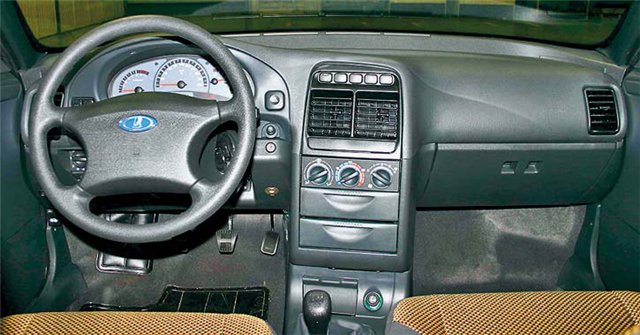

Вопрос такой, можно ли снять только верхнюю накладку не снимая панель полностью (случайно промяли над бардачком), или она прикручена изнутри к основной?????????????

нет, надо снимамать всю панель и откручивать.
З.ы. это т.н. европанель, Каприз немного другая, но не важно))

надо снять именно на такой....

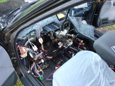

Кирилл С
Сообщения: 698
Откуда: СПб,Волкуша
Авто: 111730
Tratil писал(а):гемора до хера??????????????
Сплошной секас. Если это не пугает - то ничего страшного.

при том, что автору надо только снять накладку, панель достаточно сдернуть, не отсоединяя проводку и не вытаскивая из авто
там ко всем саморезам можно будет подобраться, хоть и с гемором

ну прям запугали парня.
Ничего там сложного нет. За час-два снять можно. Советую разъемы маркером пронумеровать, будет потом значительно проще все собирать.
