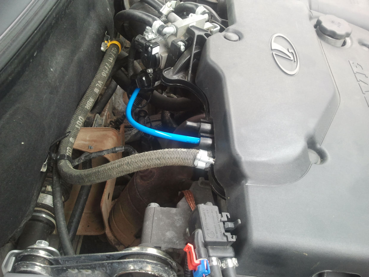

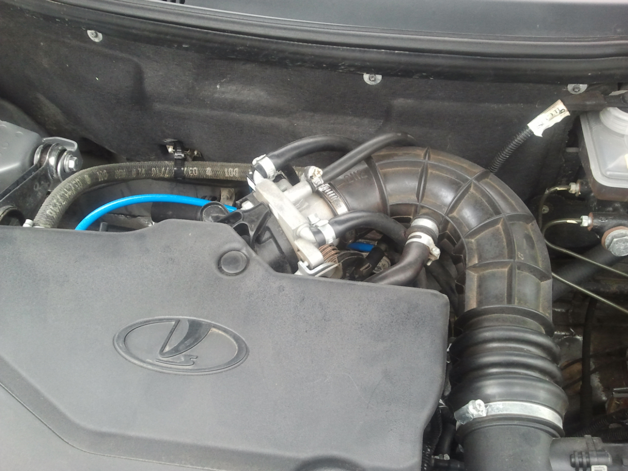

badboy2115 писал(а):Ща пойду сфоткаю как я сделал и выложу.
Постарался сделать максимально аккуратно, эстетично что ли, вот как-то так...
Тройник металлический, от какой машины не знаю, если нужно заеду спрошу где он стоит. Синяя трубочка - пневмотрубка от пневматических устройств выдерживает 10 атмосфер, но здесь такие подвиги не нужны, разряжение хорошо передаёт из-за своей упругости и эластичности.
На третьем фото видно "косичку" дополнительной массы, всем её советую.

badboy2115 писал(а):Приход на низах реально есть! Сегодня утром на крутом подъеме с пробуксовкой на третьей передаче поднимался. Нога на педали акселератора чуть-чуть давит иначе на дабы машина встаёт

Я уж это так, шуткой написал... Тяга движка усилилась на низах, а 16 кл. ой как этого не хватает, вот и на "радостной ноте" отписался.
