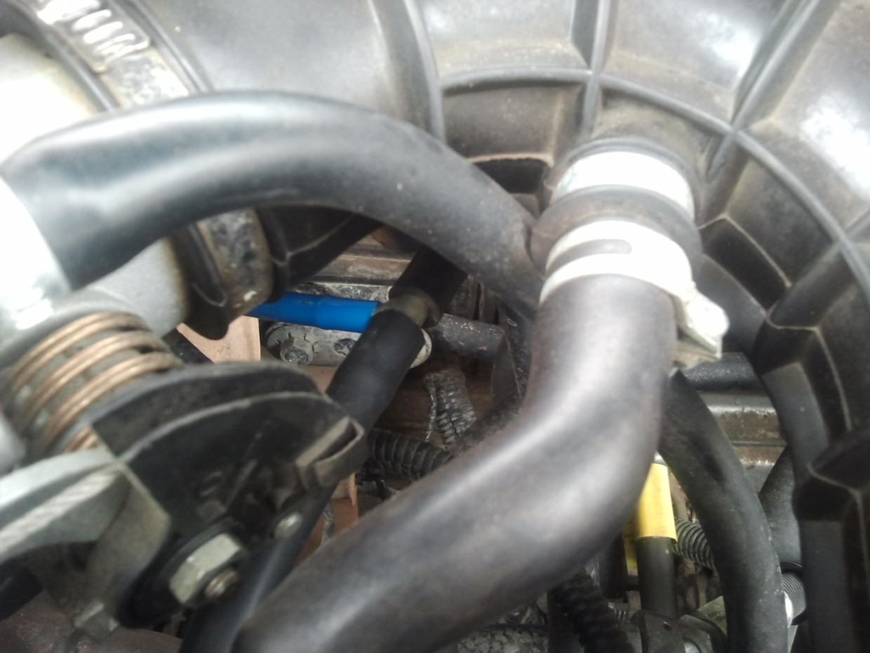

Постарался сделать максимально аккуратно, эстетично что ли, вот как-то так... Wink
Тройник металлический, от какой машины не знаю, если нужно заеду спрошу где он стоит. Синяя трубочка - пневмотрубка от пневматических устройств выдерживает 10 атмосфер, но здесь такие подвиги не нужны, разряжение хорошо передаёт из-за своей упругости и эластичности.
На третьем фото видно "косичку" дополнительной массы, всем её советую.

Продавцы сказали, что это обычный топливный тройник... Видимо, от карбовых машин. Pardon Если в нашем мухостранске есть, то в Москве-то уж подавно есть в автомагазинах такой тройничок.

badboy2115
это тот тройник который 35 руб по ценнику? какой то он на вид сильно здоровый... или на фото просто так внушительно выглядит? Толщина трубки МВ мм 5-7 гдето? туда небось тройник от омывателя подойдёт, не?

strong, так у него на фото штуцер на ресивере тож не мелкого калибра =))
