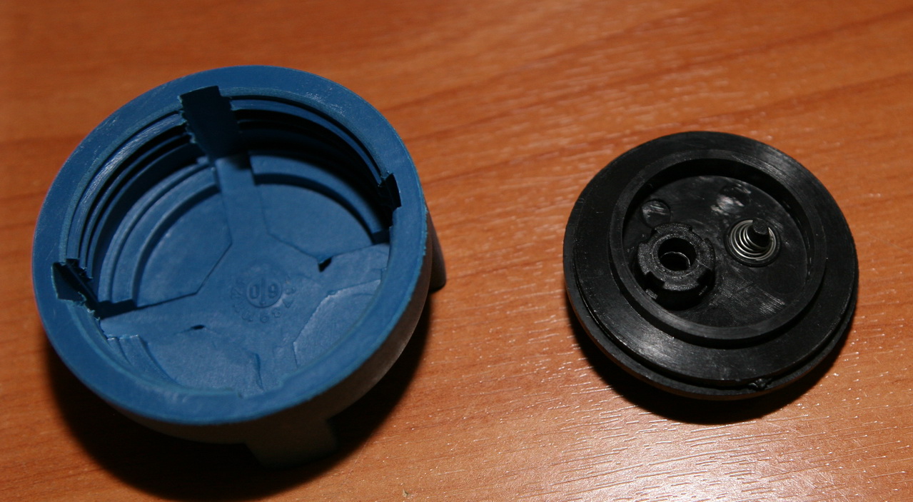

Надо же разобраться как работает, где впускной, где выпускной клапаны, чё за пружинки.
На стоке понятно, здесь одни вопросы.
Shagrone
Рена
Стоит похожая. Фирмы SWAG. C лузаром, автоприбором, заводской крышками бачок раздувало. С этой все норм. Давление правда не мерил, на глаз смотрел. Брал в экзисте до кучи с другими запчастями.
Рена
Вскрыл, не полностью, но смысла не вижу снимать пружинки.
Та что больше - выпускной клапан, маленькая впускной.
Позже проверю какое давление держит, сейчас у нас 35 и выше, вентилятор не останавливается, рисковать не хочется, старая вроде пока нормальная, жёлтая какая-то.
Синюю покупал за 110р.
а причём тут жара в 35 и крышка бачка? facepalm
или чуешь что грешен был когда брал гавно Тосол?
с нормальным тосолом или тем более фризом у которых щас температура кипения в свободном состоянии доходит до 135гр ездить можно вообще с открытом бачком и никакая пробка ненужна даже.
Рена
Dranik писал(а):
или чуешь что грешен был когда брал г@$но Тосол?
Антифриз AGA Z42, FELIX.
Не закипит, но если крышка вовремя не стравит давление???
Что бы не говорили, наши расширительные бачки не вызывают доверия.
Кстати, жара за 35 серьёзная проверка для СО, перекрёстки первое время практически все были залиты тосолом, партубки то тут, то там src

У меня крышка тоже синего цвета. Но по конструкции совсем другая.
Крышка Swag от Ауди 80.

Рена
SUNshineNT писал(а):
зачем тогда все эти клапаны, если достаточно дыру сделать?
и почему, если подоткрутить крышку на горячем моторе - уровень в бачке сразу вырастает?
Клапан для поддержания давления в СО 1-1,5Атм
Уровень подымается потому, что бачок "сдувается", выравнивается и уровень вырастает, а когда внутри давление, то он расширяется и уровень жидкости как-бы становится меньше
