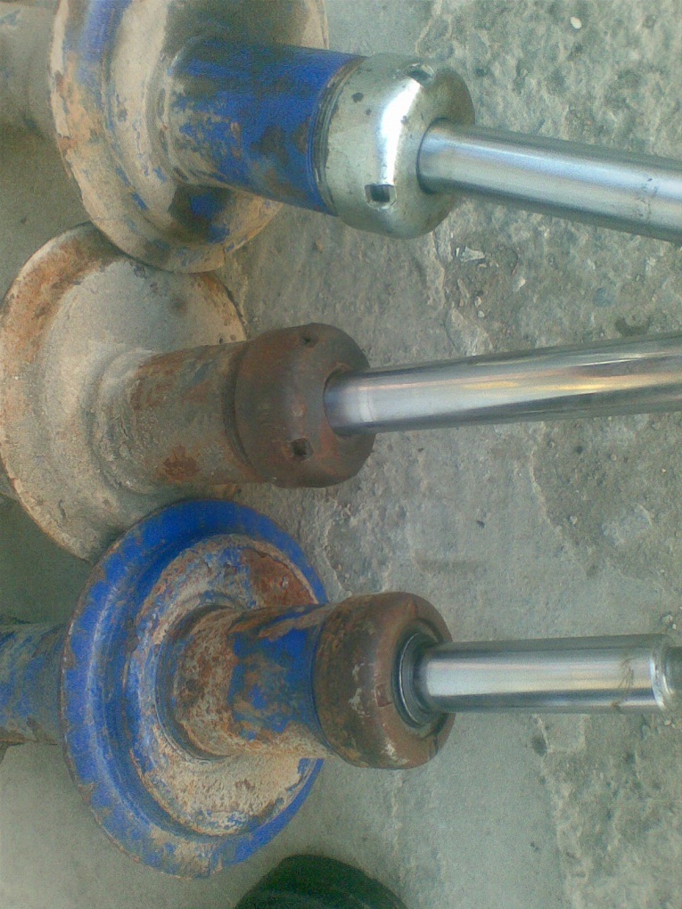

При ремонте попадаются вот такие стойки.Чьи они? И отличаются ли у них внутренности?

Djumajy
Сообщения: 685
Авто: ВАЗ 2109i GM
асоми
марсиянин
Сообщения: 726
Откуда: город Пермь
Djumajy
Сообщения: 685
Авто: ВАЗ 2109i GM
демфи и еще куча делает так же
ALE][ANDR
Сообщения: 1196
Откуда: Ижевск
Авто: ВАЗ 21099i
марсиянин, анализ? Я могу сказать по этому фото, что СС-20 сделаны из сааза. Кое-какими доработками. Свой поршень. Возможно-уплотнения. Пружина перед поршнем. Вероятно, чтобы исключить стуки на такте сжатия. Хз. По количеству дисков-стойки более "зажаты" в клапанном режиме по сжатию и отбою. Число проточек на дросселях не разглядеть.
И вообще, за 3 различия обещалась конфета, а про анализ не было ни слова. Требую конфету!

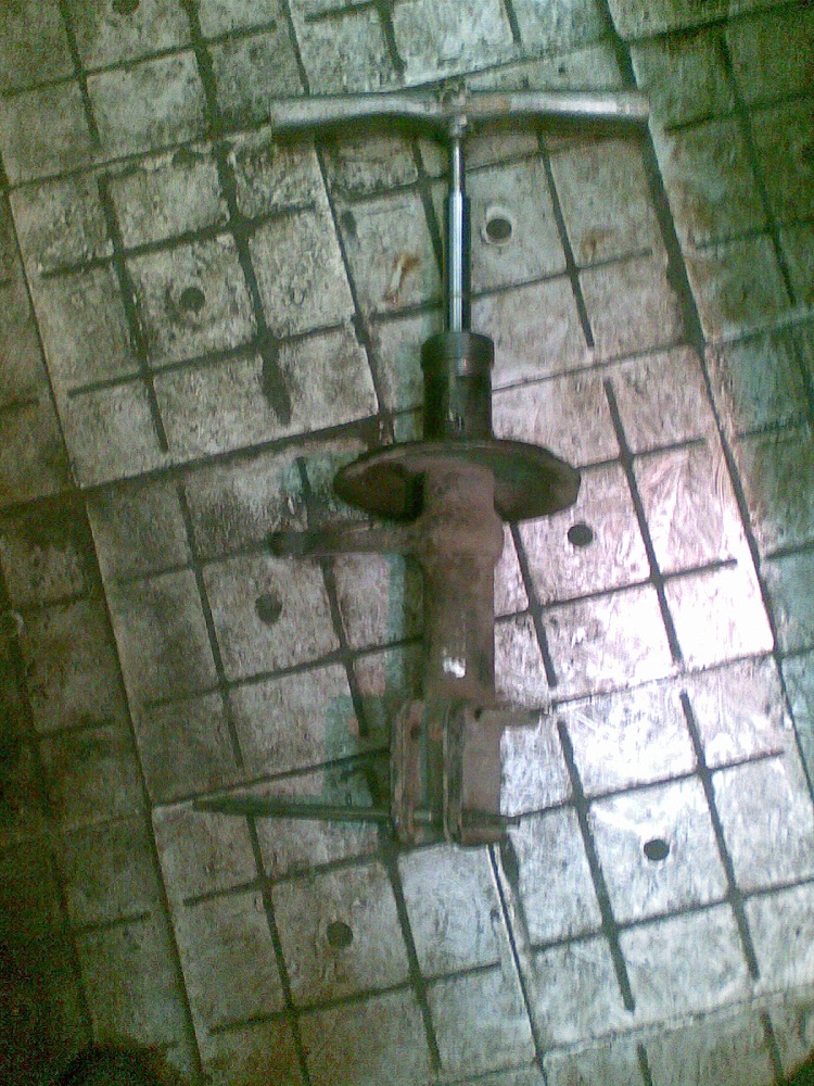

Хотел показать приспособу, которой можно проверить и клапанный режим отремонтированной или другой стойки или амортизатора...Дергаем примерно со скорость в полсекунды вверх и полсекунды вниз
Попробуем параллельно расположить еще одну фотографию- вот так примерно может выглядеть любая неразборная стойка отремонтированная вами

марсиянин писал(а):Хотел показать приспособу, которой можно проверить и клапанный режим отремонтированной или другой стойки или амортизатора...Дергаем примерно со скорость в полсекунды вверх и полсекунды вниз
Хороший тренажер.
