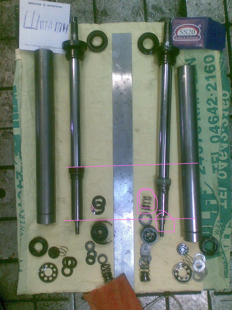

Djumajy
Сообщения: 685
Авто: ВАЗ 2109i GM
я отметил отличия на картинке
чет там даж лишняя пружинка откуда то

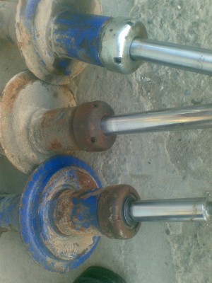

При ремонте попадаются вот такие стойки.Чьи они? И отличаются ли у них внутренности?

Djumajy
Сообщения: 685
Авто: ВАЗ 2109i GM
асоми
марсиянин
Сообщения: 746
Откуда: город Пермь
Djumajy
Сообщения: 685
Авто: ВАЗ 2109i GM
демфи и еще куча делает так же
ALE][ANDR
Сообщения: 1196
Откуда: Ижевск
Авто: ВАЗ 21099i
марсиянин, анализ? Я могу сказать по этому фото, что СС-20 сделаны из сааза. Кое-какими доработками. Свой поршень. Возможно-уплотнения. Пружина перед поршнем. Вероятно, чтобы исключить стуки на такте сжатия. Хз. По количеству дисков-стойки более "зажаты" в клапанном режиме по сжатию и отбою. Число проточек на дросселях не разглядеть.
