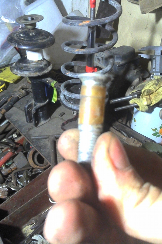

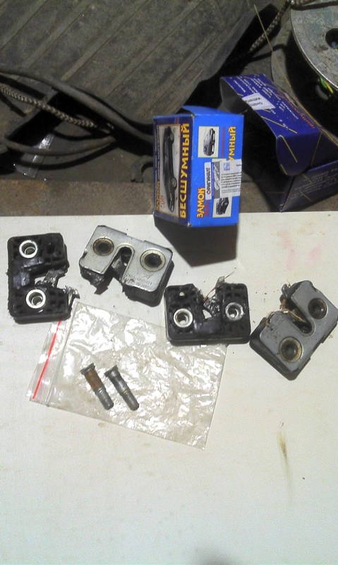

грохот в двери у меня лично был из за люфта в замках могу сделать фоткэ для сравнения новых и старых замков
а износилась там две вещи !!! 1 -е это болт что в кузов вкручивается,
(противошумные с пластиком вообще на 1-2 года хватает )
2-е в замке есть резиновый демпфер - он выполняет роль упора и выбирает зазор подобно резинкам на капоте
Есть в продаже но очень редко встречаются резинки отдельно от корпусов замка стоят 15 рэ служат верой и правдой 3-5 лет
еще есть причина редкая ,но на машинах с меняными дверьми встречается - дверь касается кузова и звук в данном случае создает металл об металл
- лечится регулировкой положения дверей (может быть не совпадение по зазорам , как действенный метод это место чеканки отделить например кусочком шумки, но эт не на всю жизнь )

Болт как раз у меня в пластиковой оболочке, и клацанье слышно именно в замке. А где резиновый упор там, можеш фоту дать?

все сделаю в ближайшие два дня !!! будет фото и отчет - замков куча и новых и старых 15 летней давности у всех одна и та же причина стуков - резиновый демпфер стерся или примялся
терпение и все будет

не совсем понятно что это за резинка, это замок надо снять? там без ударной отвертки делать нечего?
Сообщения: 42127
Mick2004 писал(а):там без ударной отвертки делать нечего?
как смотря затянули на заводе, я октручивал что у себя что у брата простой отверткой у себя, и простой звёздочкой у брата, всё открутилось без проблем,
а вот товарищу на 099 меняли замки тама да сломал отвёртку и не одну и только потом с помощью молотка страгивались болты.
