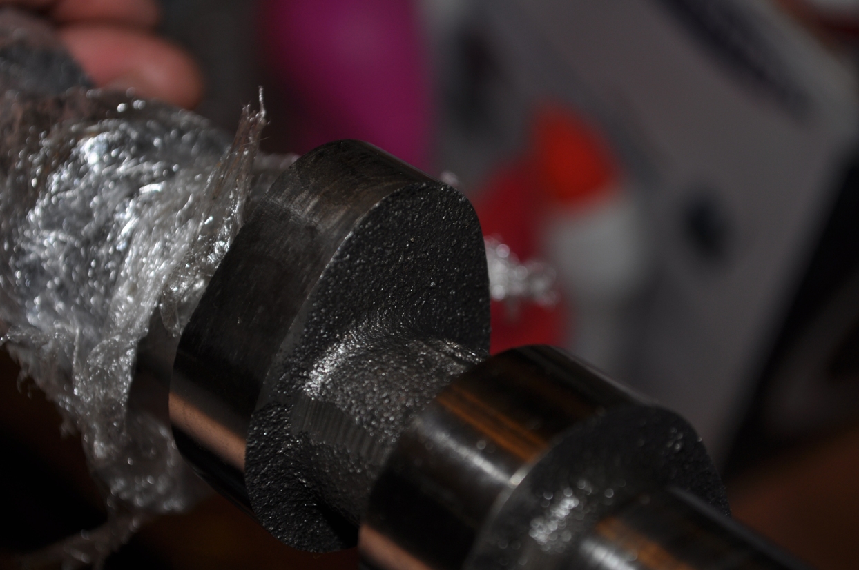

Итак. приехали "новые" ништяки, спасибо Pirex, всё упаковал в лучшем виде, даже переплату вернул! 2 червонца металлических на скотч прилепил к коробке, ваще респект! gpn gpn gpn
Цена адекват, похвали те дружище rlzz
фоты:

х123ас
о, знакомый профиль вала)))) Ну чё Дим, кто быстрее поставит его на авто, я или ты? pst facepalm
diimm
facepalm pst Ты, у тебя зимой теплее hehe
Sergey35 писал(а):
минимальный зазор поршень гбц должна быть не менее 0.8 мм. про недоход поршней нужно верить только стрелочному индикатору и как правило поршни имеют не ровную горизонтальную поверхность относительно блока.
Минимальный зазор может быть и нулевым, и все будет работать.
Нельзя говорить сразу за все варианты. Все зависит от применяемых шатунов и рабочих оборотов.
_08_brOther
дим, это распред вал?
epatazh
чавой за вал то
х123ас
epatazh писал(а):
чавой за вал то
ОКБ двигатель MS08
