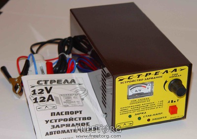

У меня такое. Плавная рег-ка тока до 12а. Заряжает выставленным током до напруги 14,8в, далее стабилизирует ее, снижая ток. Легкое, компактное, куча защит.

TDream писал(а):Заряжает выставленным током до напруги 14,8в, далее стабилизирует ее,
То есть можно использовать на режиме хранение. Типа когда подключил к АБ и он сам следит за напругой и когда нужно подзарядит.

торантино писал(а):То есть можно использовать на режиме хранение. Типа когда подключил к АБ и он сам следит за напругой и когда нужно подзарядит.
Не, такого режима нема.

Режим хранения - зарядный ток 100-200 мА, если напряжение снижается до 12.7 В то повторяется цикл зарядки на малом токе.

Wanderlust писал(а):Режим хранения - зарядный ток 100-200 мА, если напряжение снижается до 12.7 В то повторяется цикл зарядки на малом токе.
Вот это хорошая функция ,если таковая в привесок имееться.
