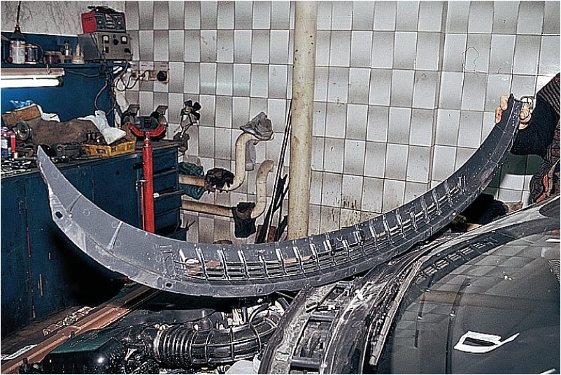

Стоп.Что то я тупанул... а зачем накладку снимать? она же вроде не мешает

у меня надо. такого образца как на картинке(фото не моё)

И где зеленым отмечено тоже надо снимать??? У меня просто так же. А зачем снимать-то скажи

не надо снимать ничего. Просверлил -вставил шплинт-гайкой закрутил.Всё.

А это надо?
