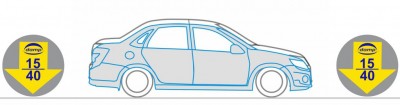

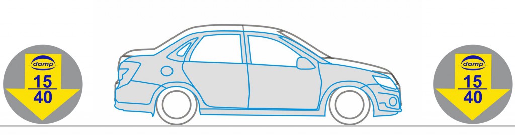

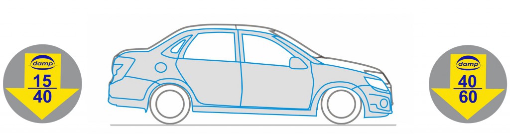

все привет
(модераторы,если я не в ту тему запостил-просьба меня поправить...давно тут не был . нашел более менее поиском подходящую)
у нас новость новость
Damp D3 extra SE — новый подход к удовольствию от вождения
После многочисленных тестов с различными комплектами оснащения наши инженеры-конструкторы определили правильное занижение подвески. При этом, уделено внимание максимальному сохранению заводского хода подвески, аэродинамике, комфорту и удобству при эксплуатации автомобиля в повседневных условиях
| LG-002-pres-2-1024x269.jpg |
48.8 KB |
224 раз(а) |
| LG-001-pres-1024x269.jpg |
49.53 KB |
204 раз(а) |

vlad178 писал(а):Damp D3 extra SE — новый подход к удовольствию от вождения
А заводское одобрение данного изменения есть?
А то наше доблестное Гибедеде того и гляди заниженные тачки начнет на штрафстоянки утаскивать, ну или номера скручивать...
vlad178
Сообщения: 314
Откуда: Ленинград
pleschner
Заводом зачем? Есть госсертификаты подтверждения . Они имеют законную силу. Так што пусть гаи идёт лесом
Притом что мы не изменяем , в этой серии, заводской ход подвески( при занижении до 40 мм).
