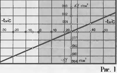

TDream
Сообщения: 4790
Откуда: Юго-восток Украины
Сохатый писал(а):Вы тока ей осторожней пользуйтесь
Согласен. И нужно не забывать, что эта напруга разомкнутой цепи, т.е. отключенного аккума после отстоя 8 (если не ошибаюсь) часов.
gr67 писал(а):Ему верить можно?
Вот поправки на тем-ру э-лита
| Плотность от тем-ры.jpg |
35.59 KB |
189 раз(а) |
Сохатый
Сообщения: 6429
gr67 писал(а):Так ареометр показывет плотность в %.
Чё-то новенькое... А это точно не спиртометр?
Понимаешь, он измеряет-то один фиг плотность. Просто проградуирован не в граммах на куб. см, а в процентах. Где 1,27-1,28 это 100%, 1,05-1,10 это 0%. Но мерит всё равно плотность. А она зависит от температуры. Так вот на холоде процентов на 80 заряженный аккум будет всё равно показывать 100%, а после стояния в пробках на жаре даже полностью заряженный покажет процентов 70-80.
Вот так как-то.
